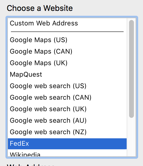

Hallo, ik ben een beginner met webviewer in Filemaker en heb al talloze filmpjes gezien en informatie gelezen. Ik werk in 17 advanced maar zie, als ik een webviewer plaats in een layout alleen de mogelijkheid bij choose a Website: Custom Web Address. Terwijl ik op filmpjes zie dat er een hele rits voorgeprogrammeerde mogelijkheden staan. Heb ik iets gemist in de installatie. (Legaal).
Ik wil grafiekjes gebruiken van Google maar loop een beetje vast. Wie weet de oplossing? Alvast bedankt

Je bedoelt dat je dit lijstje niet ziet?
Dat lijkt inderdaad vaker voor te komen. Soms lost herinstallatie dit probleem op. Overigens denk ik niet dat jij enig voordeel van het tonen van die lijst zult hebben.
Onder Web Address kun je (onder andere) willikeurig welke URL invullen eventueel aangevuld met gegevens vanuit FileMaker. Wanneer je aangeeft hoe de URL die je wilt laten zien er uit ziet dan kunnen we je wellicht met meer specifieke info helpen.
Als je FileMaker in een andere taal gebruikt dan in het Engels, dan is de standaardlijst met webviewer-adressen een flink stuk korter. Een herinstallatie zal je niet helpen. De informatie die je in de nederlandse versie ziet staat op macos in:
/Volumes/Macintosh HD/Programma's/FileMaker Pro 17 Advanced/FileMaker Pro Advanced.app/Contents/Resources/nl.lproj/WebViewerTemplates.xml
(Daar kan je o.a. heen vanuit de finder met CMD+SHIFT+G) De engelse versie gebruikt:
/Volumes/Macintosh HD/Programma's/FileMaker Pro 17 Advanced/FileMaker Pro Advanced.app/Contents/Resources/en.lproj/WebViewerTemplates.xml
Je kan die informatie vanuit de engelse overzetten naar de nederlands versie van WebViewerTemplates.xml of zelfs helemaal je eigen keuzes er in zetten. Er zit wel een nadeel aan deze methode, je wijzigt de pakketinhoud van de FM-app waardoor je een update mogelijk niet zal kunnen installeren. Je moet dan een volledige installatie doen etc. etc.
Op Windows is er een enigszins ander mechanisme, de informatie staat in de map:
 C:\Program Files\FileMaker\FileMaker Pro 17 Advanced\Extensions\English
Daar staat eveneens het bestand WebViewerTemplates.xml en die kan je kopiëren naar
C:\Program Files\FileMaker\FileMaker Pro 17 Advanced\Extensions\Dutch
Ook op windows geldt ook dat je na een programma-update het bestand WebViewerTemplates.xml weer moet aanpassen, maar een volledige installatie is op windows dan weer niet nodig.
Ik heb de standaard taal wel in Engels, en heb ook alleen maar de custom web address functie. Wanneer ik een herinstallatie uitvoer staat de lijst vol, maar dit alles is na een dag of twee weer helemaal verdwenen.
Hi Leen voor zover ik in jouw andere posts heb gezien, werk jij op windows.
Op MacOS wordt een programma standaard opgestart in de taal van het OS en je kan niet zonder tweaks FM in het engels draaien op een Nederlands ingesteld MacOS. Dat is dus enigszins anders dan in jouw situatie.
Jij kan het beste kijken wat er dan na een paar dagen is gewijzigd in:
Als je FM in het Engels gebruikt kan je daar in de map "English" het bestand "WebViewerTemplates.xml" in de gaten houden. In de engelse versie moet dat ongeveer 9 kB groot zijn. Als die map wordt weggegooid of hernoemd, dan kan FM de gewenste info niet vinden en niet tonen.
Klopt Menno,
Ik werk inderdaad met Windows.  Als ik FM nog een keer opnieuw installeer zal ik eens kijken wat er eventueel is veranderd na een paar dagen . Overigens gebruik ik de webviewer maar zelden en ben net over van 16 naar 17.
Dank je wel voor je reactie.
Bedankt heren,
Ja, ik draai Windows (Nederlands). Heb FM 17 in het Nederlands geinstalleerd en heb later de voorkeur omgezet naar Engels.
Als ik de voorkeur terugzet naar Nederlands dan heb ik de lijst weer gewoon. Ga binnenkort wel opnieuw installeren in het Engels en dan eens kijken wat er gebeurt.
Kan zijn dat het afhankelijk is van de taal van het besturingssysteem of van de taal waarin geinstalleerd wordt. Laat het dan nog wel weten. Tot zover bedankt.
