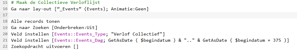

Ik heb een script draaien dat een boel gegevens moet verzamelen en bijgevolg een tijdje bezig is om het eindresultaat te tonen. Dit script wordt client side uitgevoerd. Nu dacht ik eraan om dit op de server te laten uitvoeren met de scriptstap
Script op Server Uitvoeren
Hier loopt het mis. Bij uitvoering van onderstaande code bekomt het script via de server geen records, client side daarentegen wel.
Ik heb een controle gedaan door een mail te laten versturen vanuit het script met de waarde van $begindatum en deze is in het script gekend.
Eveneens heb ik het gevonden aantal als variabele bewaard en in de controle mail toegevoegd. Het resultaat hiervan is 0 en dus niets gevonden.
Wat zou hiermee mis kunnen zijn voor uitvoering server side?
Script op Server UitvoerenHier loopt het mis. Bij uitvoering van onderstaande code bekomt het script via de server geen records, client side daarentegen wel.
