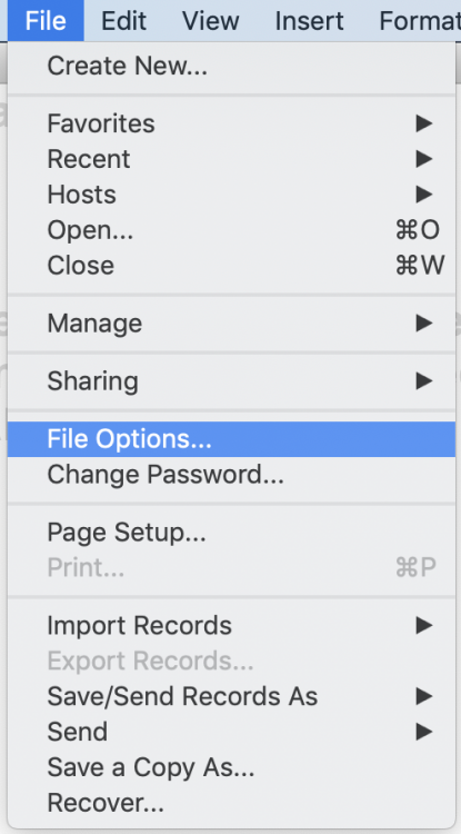

Je hebt een startscriptje ndodig, dat bij de eerste maal openen zijn werk doet. Het instellen kan je alleen doen in de bestands-opties:
1475907000_Schermafbeelding2019-09-28om13_10_20.thumb.png.fe6871a7305ce6069a43401cae710afe.png

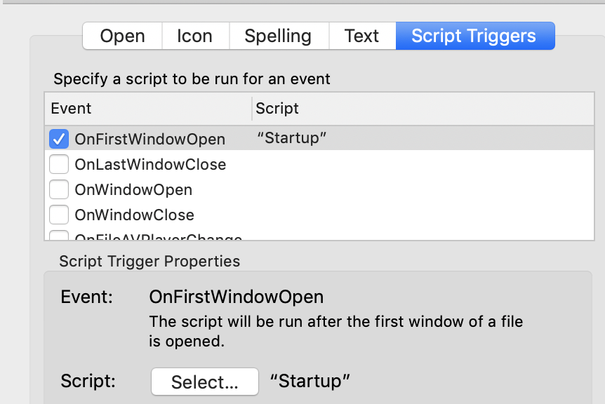

en daar aan "OnFirstWindowOpen" een opstartscriptje te koppelen:
270064678_Schermafbeelding2019-09-28om13_21_15.png.0d2f2017891d3f2f1d79e12f8f198559.png
In dat scriptje check je met
Get ( Device )
Welk type apparaat je gebruikt en daarmee laat je de gewenste layout tevoorschijn komen. Zie https://fmhelp.filemaker.com/help/18/fmp/en/#page/FMP_Help%2Fget-device.html voor meer info of: https://fmhelp.filemaker.com/help/18/fmp/nl/#page/FMP_Help%2Fget-device.html als je liever Nederlands gebruikt. (Je kan overigens in de Nederlandse versie probleemloos Engelse functienamen gebruiken, FileMaker zet het zelf om.)
