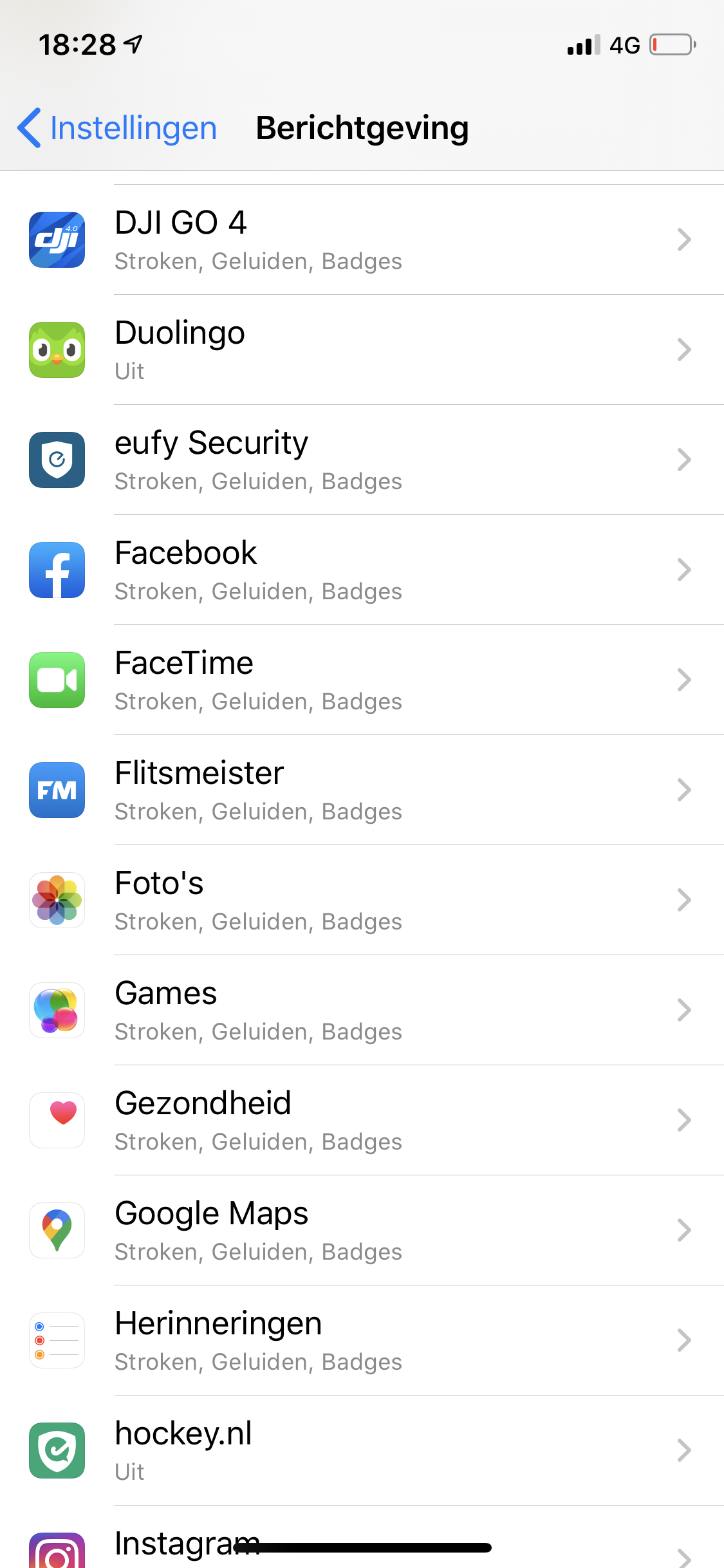

Ik wil aan de slag met push notificaties op iOS. Echter ontbreekt op mijn iOS de FileMaker Go app in de App-lijst onder Instellingen > Berichtgeving. Iemand een idee hoe dit kan en hoe ik deze wel in die lijst kan krijgen? (Uiteraard is FileMaker Go wel geïnstalleerd op mijn iOS)

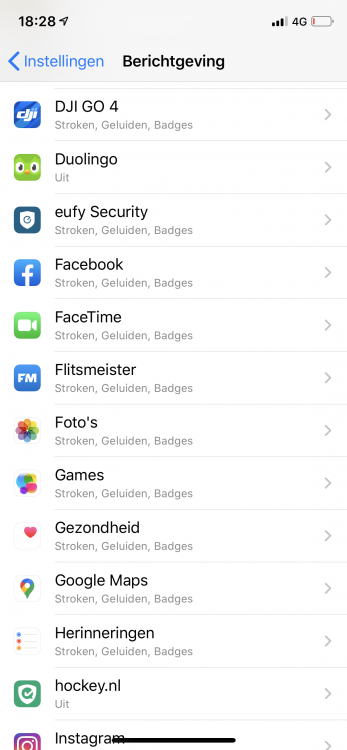

Misschien heb ik het niet helemaal goed uitgelegd, dus even ter aanvulling: Om aan de slag te kunnen met push notificaties moet je eerst de berichtgeving van FM Go instellen bij je instellingen onder iOS. Echter staat FM Go bij mij niet in de lijst van apps waar je de wijze van berichtgeving kan instellen. Dus daar loop ik al vast.
Je hebt een scriptje nodig dat tijdens bijvoorbeeld het opstarten wordt geladen, maar dat kan ook als je een bestand al open hebt met een knopje o.i.d. waarin je "Configure local notification" (https://help.claris.com/en/pro-help/#page/FMP_Help%2Fconfigure-local-notification.html) definieert.
Zodra die notification de eerste keer wordt gelanden/klaargezet, vraagt iOS of FMGo je berichten mag sturen .. Daarop antwoord je "Ja" en dan staat FMGo in de lijst voor berichtgeving.
