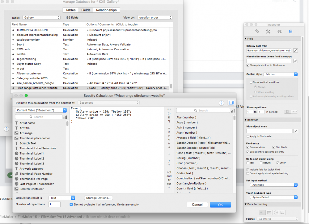

Hans Bos Posted September 16, 2020 Posted September 16, 2020 Dag! Ik hoop dat iemand me hiermee kan helpen... In een veld zou ik graag een calculatie zien gegenereerd vanuit de 'Gallery Price". Waarmee uiteindelijk de uitkomst in het veld: below 150 óf 150-250 zou moeten zijn. Hieronder mijn nog niet werkende calculatie If (Gallery price < 150; "below 150" & Gallery price > 150 + < 250; "150-250") Ik ben heel blij met jullie hulp waarvoor alvast veel dank! Hans Quote
1 andries Posted September 16, 2020 Posted September 16, 2020 Hallo wat ik zou doen (ik gebruik gewoon in het algemeen liever Case dan If...) Case ( Gallery price < 150; "below 150"; Gallery price >= 150 and Gallery price <= 250 ; "150-250"; "above 250" ) Een Case stopt met evalueren vanaf hij een "true" vindt. Dus van boven naar beneden, tot een conditie waar is. Met dan de default ("above 250") indien geen enkele "true" was. Quote
1 hiker Posted September 17, 2020 Posted September 17, 2020 In geval van Case zou het volgende ook moeten werken: Case ( Gallery price < 150; "below 150"; Gallery price <= 250 ; "150-250"; "above 250" ) Quote
1 hiker Posted September 17, 2020 Posted September 17, 2020 Zou ook met versie 15 moeten werken. Ik heb net de formule in een berekening gekopieerd en dat werkt perfect. Quote
1 hiker Posted September 17, 2020 Posted September 17, 2020 Haal je Gallery Price wel uit de goede tabel? Ik zie dat je in twee tabellen werkt, Gallery en Basement. Jouw formule moet dus een verwijzing naar de goede tabel bij: Case ( Gallery::Gallery price < 150; "below 150"; Gallery::Gallery price <= 250 ; "150-250"; "above 250" ) Quote

0 Hans Bos Posted September 17, 2020 Author Posted September 17, 2020 Hiker én Andries! Superbedankt... argggh Het werkt hier helaas niet, ik heb een screenshot bijgesloten, zouden jullie willen kijken waar ik een fout maak? Veel dank en groet van Hans Quote
0 hiker Posted September 17, 2020 Posted September 17, 2020 Bij mij werkt het wel goed. Is Gallery price de goede veldnaam? En is dat een getalveld? Quote
0 Hans Bos Posted September 17, 2020 Author Posted September 17, 2020 huh, zou wel goed moeten zijn? Quote
0 Hans Bos Posted September 17, 2020 Author Posted September 17, 2020 ik werk met FM 15.. is dat mss een probleem? Quote
0 Hans Bos Posted September 17, 2020 Author Posted September 17, 2020 Hoi Hiker, weer super dank voor alle hulp.. ik duik er weer in, is zo bizar, slaper niets van... Quote
0 Hans Bos Posted September 17, 2020 Author Posted September 17, 2020 Hoi Hiker, ongelooflijk, ik heb steeds de code geplakt. Nu dan (minder lui) de code getypt, et voila! Weird, maar ik ben super blij dat het met jouw hulp is gelukt... DANK Quote

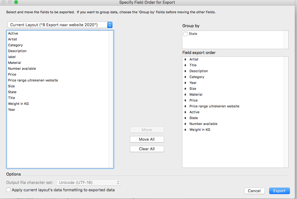

0 Hans Bos Posted September 17, 2020 Author Posted September 17, 2020 Hoi Hiker, misschien mag ik nog wat aan je vragen: als ik de het formaat van een kunstwerk exporteer bijvoorbeeld (30 x 40) dan resulteert dat in excel als 3040... de 'x' is dan ineens verdwenen.. weet jij toevallig hoe dat komt? Quote
0 Hans Bos Posted September 17, 2020 Author Posted September 17, 2020 Ik zal even wat plaatjes toevoegen.. Quote
0 Hans Bos Posted September 17, 2020 Author Posted September 17, 2020 Ik gebruik deze code om die 30x30cm zoals in plaatje te krijgen.. Art Cm B & " x " & Art Cm H & " cm" Quote
0 Hans Bos Posted September 17, 2020 Author Posted September 17, 2020 aargh, stom! Na 20 keer kijken stond ie inderdaad nog op number en niet op text... lekker dan! Is opgelost. Quote
0 hiker Posted September 17, 2020 Posted September 17, 2020 Vreemd, ik zie mijn eerdere reactie niet meer staan. Dat was zoiets als: bij mij gaat het wel goed met exporteren naar Excel, hoe exporteer je en hoe open je in Excel? Maar het is dus al gelukt. Quote
0 Hans Bos Posted September 17, 2020 Author Posted September 17, 2020 (edited) Hmm, nee ik ook niet. Kan het zijn dat ik die per ongeluk heb verwijderd? Ben niet heel bekend met het forum nog.. Maar ja, dank je wel, het is gelukt. Edited September 17, 2020 by Hans Bos Quote
below 150
óf
150-250
zou moeten zijn.
Hans
