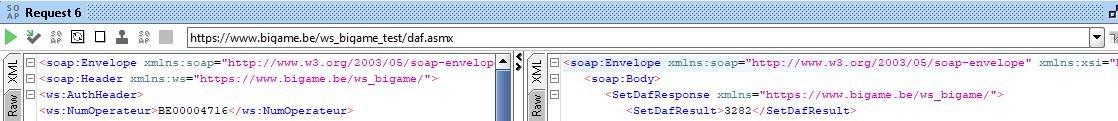

- wordt in SoapUI-5.6.0 (een extern testprogramma) vlot en correct aanvaard door de webserver (https://www.bigame.be/ws_bigame_test/daf.asmx)  (bijlage: SOAPUI Post _TestB 10 12 2020.jpg)

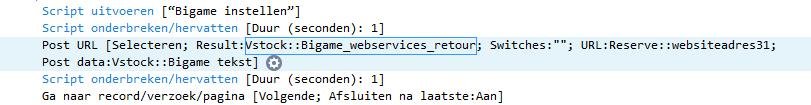

-  in mijn fmp-script waarbij de op te sturen tekst
dmv een  scriptlijn POST URL  (switches zijn leeg : " ";URL en post data zijn aangeduide tekstvelden) wordt ingesteld  (bijlage: Post-scriptlijn.jpg)
geeft dit steeds een foutmelding  (bijlage: resultat POST 10 12 20.txt)

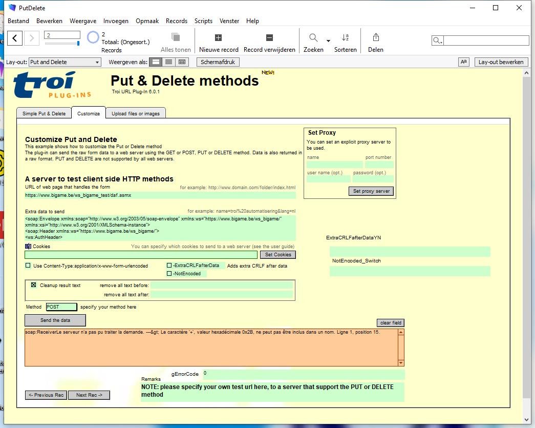

- OOK in de helpapplicatie van Troi krijg ik dezelfde foutmelding als return... (bijlage: POST bis Troi.jpg)
Wat loopt er fout ? WAAR zit die verdomde "+" ? en "hexadécimale 0x2B" staat voor het cijfer ... 43

Het gekke is toch dat in een testprogramma, zoal het mij aangeraden SoapUI, er bij het uitvoeren van een  POST-actie met dezelfde tekst er geen foutmelding wordt getoond én de bewuste tekst correct wordt geaccepteerd.
Dit werd me ook bevestigd door de supervisor van de webserver: de opgestuurde info (via SoapUI) werd vlot aanvaard in hun systeem.

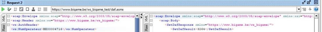

- geeft een correcte respons (na kopiëren, plakken en opsturen) in de app SOAPUI vanwege de webservice

MAAR !: Na een Teams-meeting deze voormiddag met de ontwikkelaar van de webservice ( waarbij ik na  een half uur al "plat" lag ) werd er één en ander aangepast , grotendeels in de door u ook gesuggereerde richting zonder weliswaar gebruiker en paswoord-dat leek wel ok volgens hem-, nl;
TURL_SetCustomHeader ("-unused";"Content-Type:text/xml;charset=utf-8" & "¶" &"SOAPAction:https://www.bigame.be/ws_bigame/SetDaf" )
en
TURL_Post("-NotEncoded -ReturnHeader -ReturnDataAfterError";Reserve::websiteadres31 ; TrimAll (Vstock::Bigame tekst;1;1))
(waarbij het veld Reserve ...: de  "https://www.bigame.be/ws_bigame_test/daf.asmx" is.
Dit gaf me zojuist het volgende resultaat:
voor de header: 0
voor de post: (waarbij vooral onderaan  "<SetDafResult>3287</SetDafResult>" het bewijs zou zijn van een correcte receptie ! Ik wacht op bevestiging.

Kreeg van "Troi" vandaag ook dit berichtje: (vandaar die foutmelding van een "+"-teken !!!!)
"Probeer de switch "-NotEncoded" toe te voegen aan het Post URL commando, op deze manier: Post URL [ Select ; Result ; "-NotEncoded " ; URL ; Post data ]
Zie de online help: -NotEncoded send the post data without any normal encoding for "www-form-urlencoded"
Anders worden de spaties vervangen door +-tekens."
