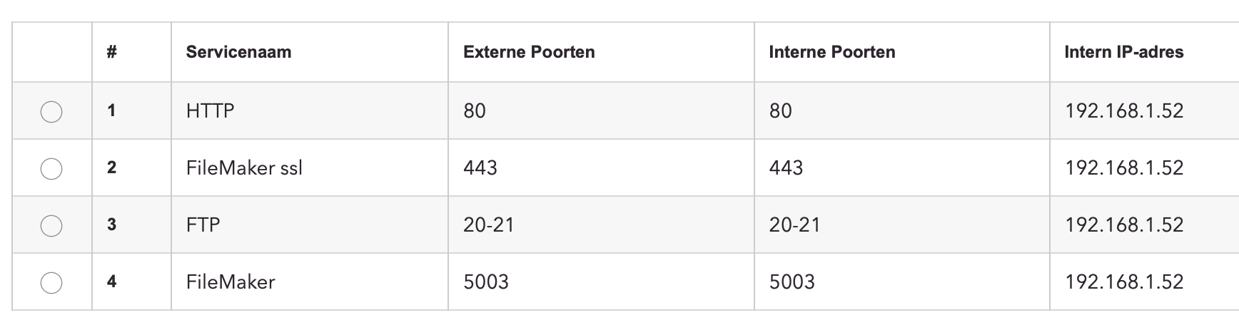

instelling Telenet
Lokaal ip-adres (Mac Mini) 192.168.1.192
Beginpoort extern 8443
Eindpoort extern 8443
Beginpoort intern 8443
Eindpoort intern 8443
Protocol : beide (TCP en UDP)
Status : actief
Ik heb ook een mini die van buiten bereikbaar is, maar die communiceert via poort 80 en 443 (http & https)
mijn instellingen zijn:
beginpoort en eindpoort 80
beginpoort en eindpoort 443
TCP
(daarnaast heb ik 5003 openstaan voor FM toegang en 20 & 21 voor FTP toegang)
de toegang is bij mij via:  http://externeip/fmi/webd#databasenaam zonder .fmp12
Heb je op FMServer ook ingesteld dat die moet luisteren naar poort 8443? Als je die niet hebt aangepast, dan moet je de interne poort op 443 instellen ipv 8443.
Bij Network Address Translation kan je de poorten even zo goed zo laten afwijken als de IP-adressen :-)
