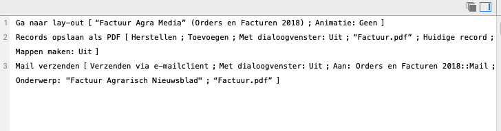

Ik heb al een script gemaakt maar dan kan ik alleen een pdf vesturen naar 1 klant
dat betekent dat ik elke klant apart verstuur, het mooist is als ik met 1 druk op de knop alle verschillende facturen in mijn project in 1 keer kan versturen is dat mogelijk?

In mijn script wordt er 1 pdf gemaakt die heet bijvoorbeeld factuur.
Als ik 1 klant neem is dit geen probleem dan stuurt hij deze factuur.
Maar ik heb nu bijvoorbeeld 30 klanten maakt hij die pdf factuur ook maar deze PDF telt nu 30 pagina's
Hoe kan filemaker de eerste pagina nu naar de de eerste klant versturen en de tweede pagina naar de volgende klant etc etc
Maar elke klant moet wel zijn eigen factuur ontvangen
Kan dat met een loop?

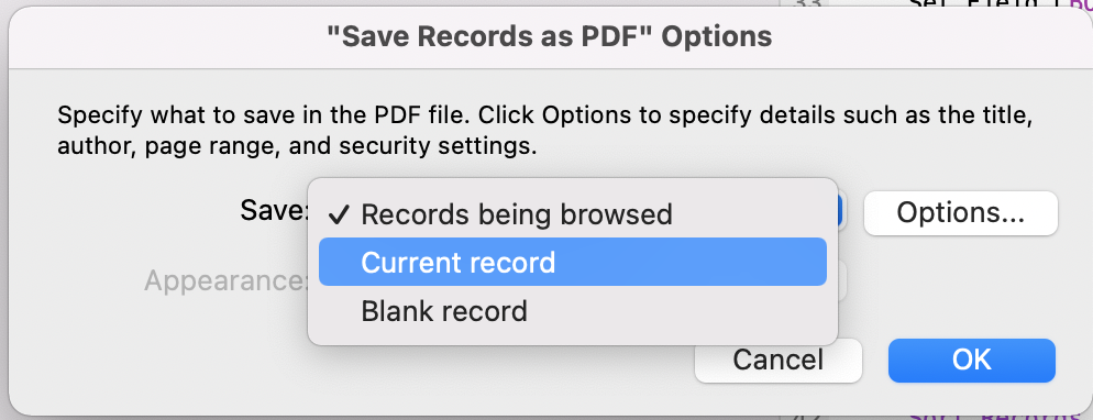

Hij pakt nu het Current record dat is perfect
Maar nu wil ik dat hij automatisch naar de volgende klant en ook die factuur verzenden hoe doe ik dat364548251_Schermafbeelding2022-03-21om16_37_39.png.0c515f6917525db90e2898b5858cc4e4.png

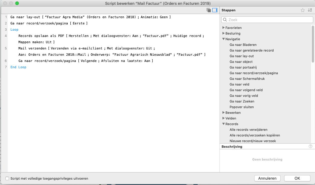

Ik heb het aangepast maar het gaat niet helemaal goed ik heb als voorbeeld even 2 facturen geselecteerd in mijn orders en facturen
dan zou hij twee facturen moeten maken
hij maakt nu 1 pdf met als eerste pagina de eerste factuur
en daarna blijft hij door gaan met tweede factuur steeds maar weer te herhalen
ook verstuurde hij het niet waarschijnlijk omdat de loop niet stopte
ook de eerste factuur gaat ook niet weg
script staat er weer onder

Hij had de mail wel verstuurd en verstuurd nog steeds, hij had er al 260 mails gemaakt deze worden dan ook gestuurd naar het tweede email adres.
de eerste mail van de eerste factuur ging goed na de tweede bleef hij in loop lopen deze pdf wordt steeds langer met tot 260 pagina's
dus de factuur van de eerste klant gaat ook naar de tweede klant dus dat kan niet
en de loop blijft door lopen bij de laatste factuur

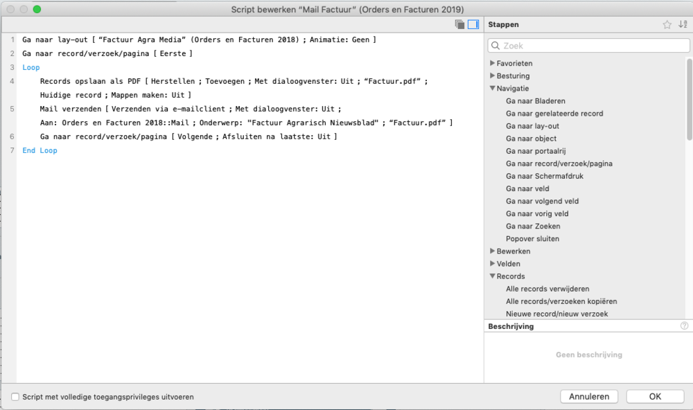

Hij verstuurd nu de mail naar de juiste klant

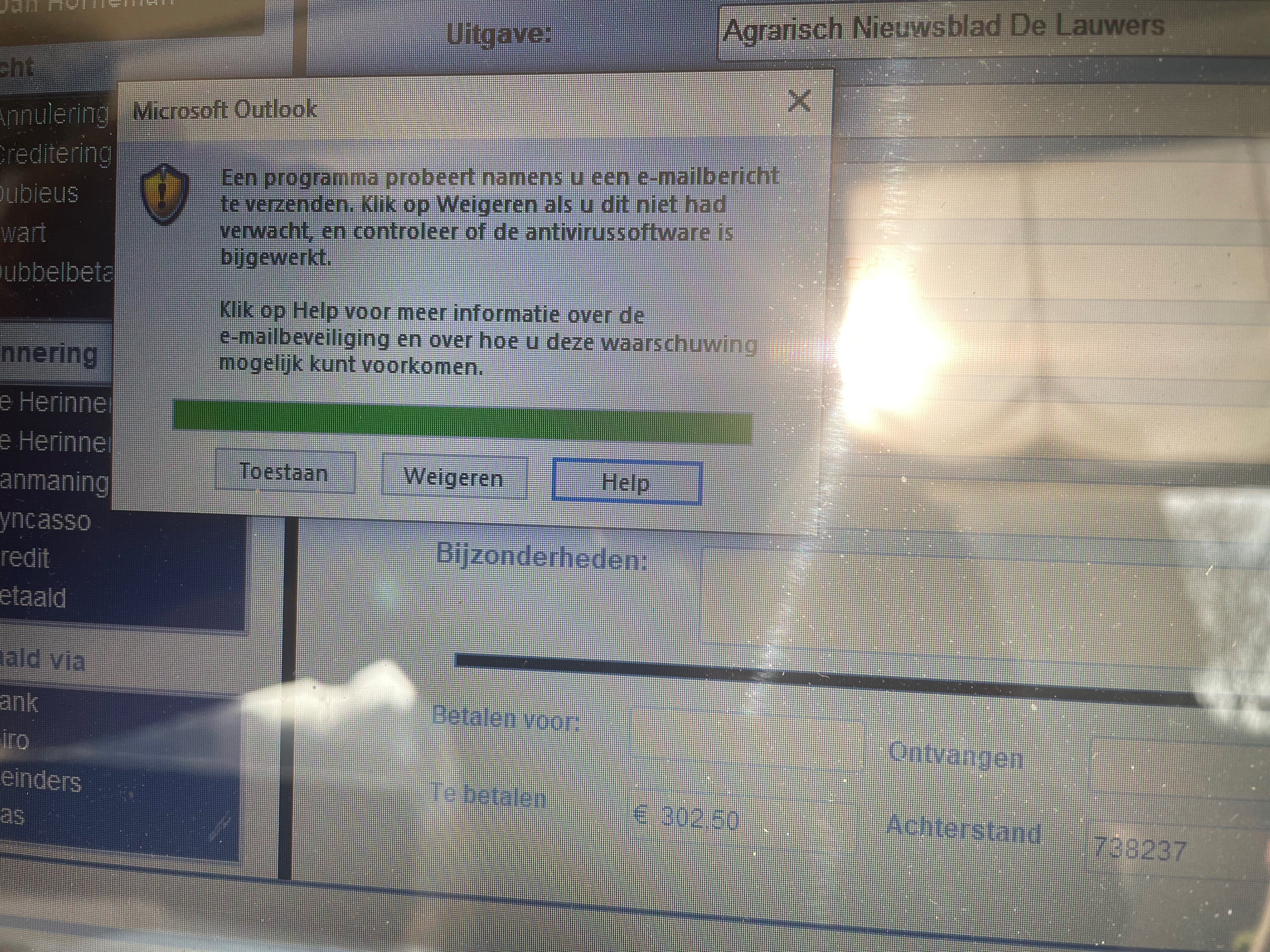

alleen krijg ik op mijn beeldscherm nog nu deze melding, als ik pas op Oké druk dan verstuurd hij de mail bij de volgende mail doet hij dat dan ook weer
als dit weg is dan draait hij perfect

Toch nog weer een probleem opgedoken ik heb het nu op mijn PC gezet hij verstuurd wel de mail
maar er komt een beveiliging pop up van outlook editie 21 heb ik
ook die moet ik bij elke mail weg drukken
op mijn MAC was dat geen probleem
Dit is geen FileMaker kwestie.
Je mot het inregelen in je systeem, of overwegen om direct via SMTP te verzenden, dus zonder je mailclient ertussen.
