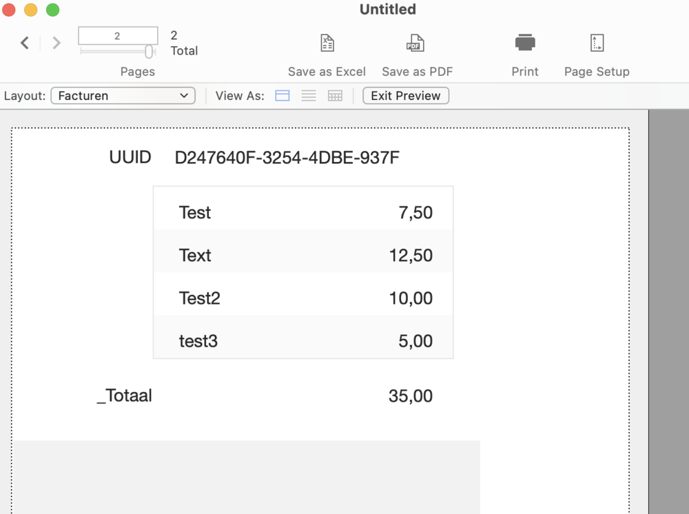

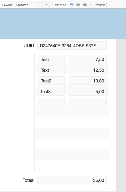

Er is waarschijnlijk een betere of andere manier om dit te printen ( ik hoor het graag ) Maar ik zou graag een variabele print hebben zodanig dat er geen lege ruimtes zijn tussen het artikel en het eindtotaal. Nu ben ik gebonden aan maximaal 10 artikelen.
Zie afbeeldingen om het beter te begrijpen.

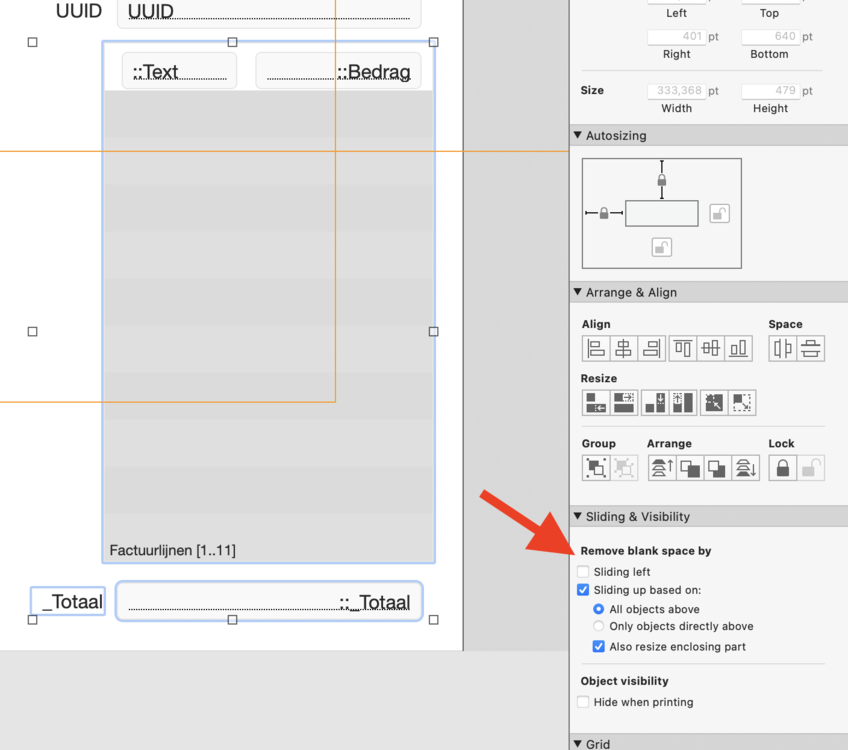

Je kan portalen ook gewoon opschuiven (in preview en bij printen). Je moet alleen die schuif-eigenschappen aan de objecten toekennen:
image.thumb.png.97257ef41c478f9ca2c5052caf08226f.pngimage.thumb.png.89bcf577924db0f9c1049ab977e72ba9.png
Er zijn natuurlijk andere manieren mogelijk, maar als dit voldoet kan je het prima toepassen. Er zijn ook combinaties van records en meerdere portalen op een layout mogelijk.
De gedeelten die je kan laten krimpen zijn subsummaries, grand summaries en body. Headers, footers en navigation gedeelten kunnen niet krimpen. Zie ook de help: https://help.claris.com/nl/pro-help/content/removing-blank-spaces.html?
