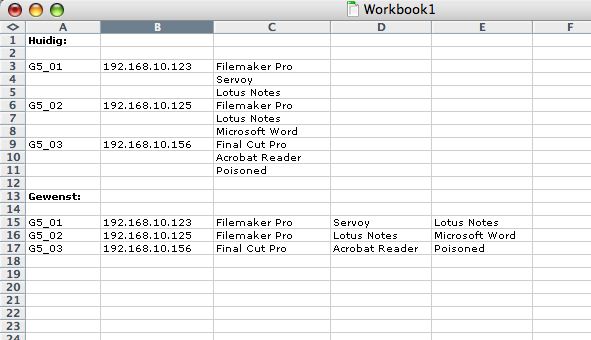

Ik heb een probleemje met de volgorde waarin Filemaker gegevens exporteert naar Excel. De situatie is als volgt:
Parentfile met computers (hostname, ip nummer, etc.)
Childfile met software (geinstalleerde paketten per pc)
Filemaker exporteert de gegevens wat mij betreft wel netjes en logisch, de gerelateerde softwareregels zijn immers records en geen velden:
  • G5_01,192.168.10.123,Filemaker Pro
    ,,Servoy
    ,,Lotus Notes
    G5_02,192.168.10.125,Etc.
De opdrachtgever wil echter graag dat de software achter elkaar komt te staan in kolommen 8O Nu is daar wel een oplossing voor te bedenken met een flink aantal calculated fields (ca. het maximaal aantal gerelateerde records) maar dat is natuurlijk een beetje geschiedenisvervalsing :wink: Heeft iemand een elegantere oplossing?

Misschien maakt de bijgevoegde afbeelding het wat duidelijker. Je kunt in html de lijst niet 'uittabben' :?::wink:
