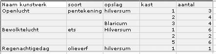

Ik heb een voorbeeldje gemaakt in excel waarvan ik een plaatje heb geplaatst. Is dat de bedoeling? (waarbij opelunlucht ook nog eens in hilversum kan liggen in kast 3 samen met regenachtige dag)
Nu wil je dus een overzicht hebben waarin openlucht zichtbaar is dat deze in hilversum ligt in kast 1 1x (terwijl er 3 zijn) en in kast 2 1x (terwijl er4 liggen). Misschien niet netjes om te vragen, maar wat is daar het nut van? Lijkt mij dat je moet weten dat er nog 7? stuks zijn van regenachtige dag die in hilversum (en toekomst blaricum?) liggen in twee kasten. Waarom de vraag dat regenachtige dag 1 x in hilversum in kast 1 en 1 x in kast 2 ligt. (het zijn er immers meer?)
Pjotter, ik krijg niet de indruk dat je snapt waar ik het over hebt. Misschien kun je nogmaals de eerste post lezen? Ik denk dat ik het daarin helder en duidelijk vertel. Het plaatje wat je laat zien: nee, inderdaad, dat klopt niet. Je laat een overzicht per kunstwerk zien, terwijl ik het heb over een overzicht per opbergplek.
Het overzichtje was bedoelt om een totaal beeld van het probleem te krijgen. Ik heb je vraag wel gelezen maar wilde weten hoe het toaal zit en hoe de opbouw kan zijn. Om aan het eind te kijken wil ik ook het begin zien :-) Het komt mij vreemd over dat men wel wil weten hoeveel verschillende er in een kast liggen maar men niet weet welke? Het is mij nu duidelijk :-)
