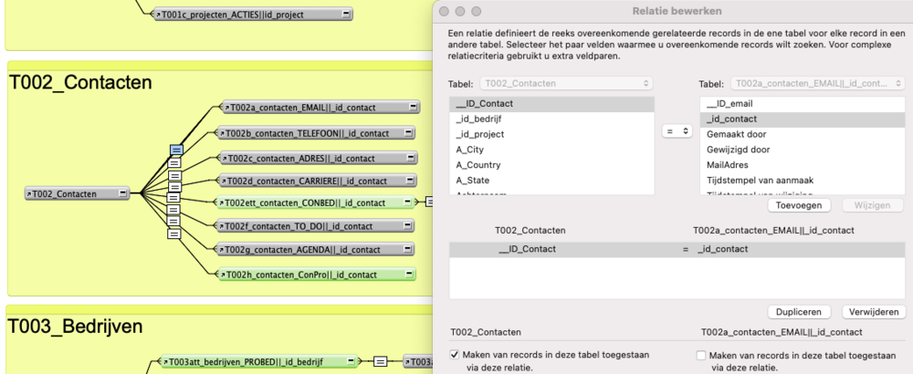

Ik ben nieuw hier een weet niet of dit de plek is om een dergelijke vraag te stellen... Maar als ik aan het juiste adres ben dan: Ik wilde een standaard oplossing omwerken. Nu was ik bezig met het "opschonen" van de tabellen relaties en krijg ik het niet meer voor elkaar om in een portaal "telefoon" op de layout "contacten" deze te krijgen:

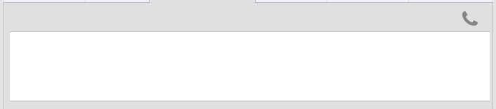

ipv krijg ik deze:

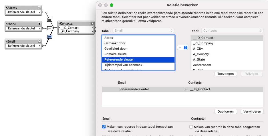

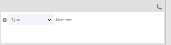

Met deze werkt ie goed:
Met deze niet meer:
Ik zie dat deze 2 zijn omgedraaid, maar heb geen idee of dat e iets mee te maken heeft. Voor de rest lijkt alles identiek.

Om te beginnen zou ik de volgorde verwisselen. Het werkt logischer van links naar rechts… dus de contacten links, de adressen, telefoonnummers, e-mail rechts…
Je vinkje staat bij de verkeerde…
Wat je wilt is vanuit contacten e-mailadressen (of telefoonummers, etc.) toevoegen.
Dan moet het ‘aanmaak’-vinkje bij de e-mailtabel staan.
Zoals het nu staat mag je vanuit e-mail nieuwe contacten maken…
