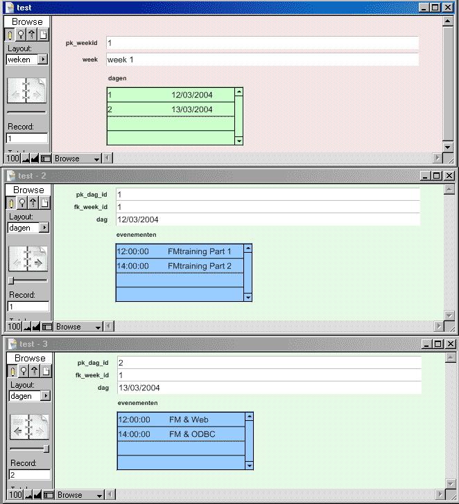

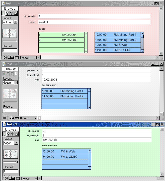

Het nieuwe relatiemodel van FileMaker is even een mentale klik maken. Relaties hebben inderdaad geen naam meer. Maar dat heeft meer voordelen dan nadelen. We geven enkel een tabel of een schaduw, een occurence, van een tabel een naam.
Vanop een layout, die nu gekoppeld is aan een bepaalde tabel, kunnen we nu velden zetten van gerelateerde en niet-gerelateerde bestanden. We hoeven dus geen calculaties te maken. We kunnen bijgevolg een portal maken die andere data zal tonen naargelang we deze portal op een andere layout gekoppeld aan een tabel zullen plaatsen.
Groeten,
Koen
Hierbij een voorbeeldje die je stap voor stap kan nabouwen:
