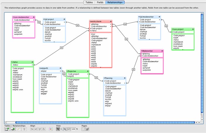

Je kan dus allerlei bestanden samenvoegen in een bestand. Dat is wel zo opgeruimd. De relaties mag je dan uittekenen. Je kan alle globale velden onder brengen in een eigen intern bestand, dat moeten we zeker gaan doen. Want als je meer dan een venster per bestand opent, moet je de globale velden los van elkaar kunnen bedienen.
Ik heb eens wat geprobeerd, ik ben er nog niet geheel uit, maar het levert alvast een mooi plaatje op.
Inderdaad leuk, maar verwar het niet met het schema van access. Is het je opgevallen dat een tabel meerdere keren kan voorkomen op je schema maar zich anders zal gedragen naargelang je vanuit een bepaalde tabel naar de data kijkt.
Het is dus geen ERD!
O ja, bij een layout moet je nu bepalen vanuit welke tabel of occurence van de tabel je naar de data kijkt.
We kunnen het eigenlijk een beetje een "perspectief diagram" noemen: Hoe zie ik de data vanuit een bepaald perspectief?
