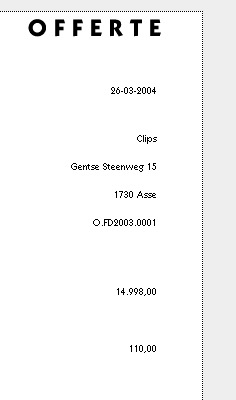

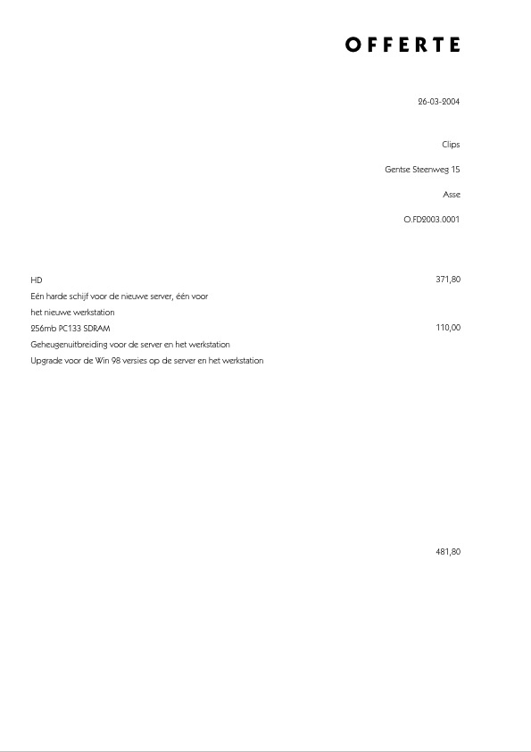

Nu blijkt dat niet alleen de fonts 'fuzzy' zijn, maar de uitlijning allesbehalve is. Hierbij drie screenshots waar je dat kan waarnemen.
Dus de print rolt er echt wel goed uit, maar om iets dergelijks als printvoorbeeld te tonen naar een klant toe is ... humm op z'n zachtst gezegd niet doenbaar. Een showstopper bug dus.
