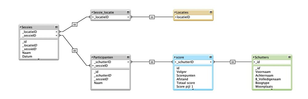

Je tekst is niet geheel duidelijk, dus vergt wat meer inleving en denkwerk om te begrijpen wat je zoekt. Ik heb je appje bekeken en denk wel iets te kunnen zeggen:
- ik zou een tabel 'games' o.i.d. invoeren; zijnde een event, op een locatie, met x deelnemers.
- een aparte tabel voor koppeling aan deelnemers, of een veld per game waarin je de id van de deelnemers als lijst vastlegt. Als je een aparte tabel doet, dan kan je eventueel ook boogtype daar vastleggen (ervan uitgaande dat een schutter wellicht meerdere bogen heeft en daarin afwisselt.)
- een aparte tabel voor de doelen aanmaken.
- bij het aanmaken van een game, opgeven deelnemers laat je een script het opgegeven aantal doelen genereren.
- bij het schieten bij een doel wordt per deelnemen een score aangemaakt ( game/doel/deelnemer: pijl 1, 2, 3 ). (Ik vraag me af over 3 pijlen per beurt een vast gegeven is of ook wellicht kan variëren).
- een benadering is het hanteren van herhalende velden voor de pijlen. Je kan ze eenvoudig resumeren per deelnemer, per game of overall. Per context kan je verschillende zaken nog uitrekenen.

Ik vind dat je datastructuur niet klopt, tenzij je uitgaat van één speler (en één spel).
Als je op spel-niveau het aantal doelen opgeeft (alsmede locatie en de deelnemers), kan je een script maken dat de scores klaarzet voor elke deelnemer in het spel.
Script heeft een dubbele loop: bij elke deelnemer een loop waarin de score-records worden aangemaakt.
Je wilt per spel een totaal zien van de pijl 1, 2 en 3. Simpel: je hebt de velden al. Maak een layout voor elke participant ( = schutter bij een wedstrijd). Portal met zijn/haar scores. Onder de portal plaats je de Resume-velden van pijl1 etc.
Ik neem aan dat je de schoten per deelnemer wilt scoren, en niet de scores op wedstrijd-niveau.
In een portaal met de deelnemers kan je de totaalscores weergeven en de winnaar zien.
