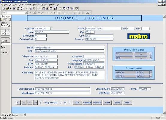

Ik schets even kort de situatie:
Ik heb een scherm met daarop de gegevens van een bedrijf. Dat bedrijf heeft een of meerdere contactpersonen. De naam van deze contactpersonen heb ik in een portal row gestoken. Zo kan ik per bedrijf zien wat de naam is van de contactpersoon. Nu wou ik het volgende doen:
Ik heb dat veld met die naam gebruikt als een button. De bedoeling is dat wanneer ik op dat veld met die naam druk, filemaker in een ander scherm de gegevens toont van deze contactpersoon (telnr, adres, gsm, ...). Eerst leek alles goed te gaan ware het niet dat hij, op welke naam ik ook klik, altijd de gegevens geeft van de bovenste persoon in mijn portal row.

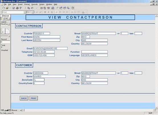

Hieronder heb ik 2 schermafbeeldingen toegevoegd. Het eerste is dat van het bedrijf (hier makro) waar je ook de contactpersonen vindt (mark en ronny). Door op een van die namen te klikken kom je dan in het scherm dat zich daaronder bevindt. Het enige probleem is echter dat ik altijd de gegevens van mark krijg, ook als ik op de naam van ronny klik.
De gegevens van mark en ronny bevinden zich in een andere file (contactperson).

het verschil met uw file en die van mij is dat (mede door de vernieuwde versie in filemaker 7) uw layouts voorkomen in een en dezelfde file makro en dat mijn layouts voorkomen in 2 layouts nl. customer en contactperson.
Nu heb ik uw voorbeeld wat aangepast en er toch 2 files van gemaakt. Op die manier creëerde ik dezelfde situatie als bij mij en liep het ook mis. Ik heb dan echter geprobeerd om in plaats van die view layout met gegevens in mijn current bestand, deze layout in mijn gerelateerd bestand te zetten. En met succes.
Achteraf was het dan enkel nog nodig om ook in mijn bestanden deze layout te maken in mijn andere file. Nu werkt alles en kan ik ook de gegevens van de ronny zien.
Alvast bedankt want door uw hulp heb ik een oplossing voor mijn prbleem gevonden. :D
