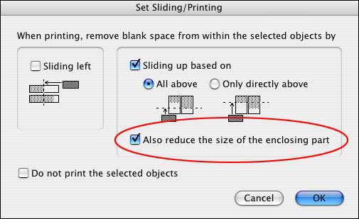

Bij het afdrukken van rapporten komen er regelmatige lege bladen uit de printer omdat de layout welke afgedrukt wordt meerdere pagina's in beslag neemt, en de text niet altijd tot het einde van de laatste pagina komt. Dit spreiden over meerdere paginas heb ik gedaan om te zorgen dat ook lange brieven volledig worden afgedrukt. Bij korte brieven heb je dan weer enkele lege paginas.
Ik heb geprobeert met "tip 3" op http://www.avd-ci.be/tip003.htm het aantal nodige paginas te berekenen maar dit schiet niet echt op. Het resultaat van de berekening is het aantal paginas welke het textblok op de layout in beslag neem, ongeacht van hoeveel text er in staat.
Iemand een tip?
Ik had reeds 'het omringende kader ook verkleinen' aangevinkt staan. Sliding stond ook aan.
Het probleem heb ik ondertussen opgelost.
Er stond een verborgen kader dat drie bladzijden in beslag nam verborgen achter het textblok. Dit verborgen kader had geen sliding en dergelijke aanstaan. Kader verwijdert en probleem opgelost.
