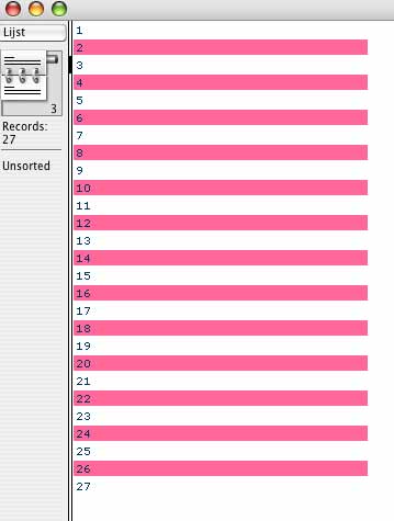

Rony Rabijns Posted May 6, 2004 Posted May 6, 2004 If( Length ( Int ( Status ( CurrentRecordNumber) / 2)) = Length ( Status(CurrentRecordNumber)); Containerveld 1; Containerveld 2 ) Jan, jouw formule doet iets anders dan wat Henk nastreeft, je moet de onderstaande formule hebben om de lijnen "om en om" te kleuren. Case( Int(Status(CurrentRecordNumber)/2)=Status(CurrentRecordNumber)/2; gKleur; "" ) de "Length" deed jou de das om. Quote
Rony Rabijns Posted May 6, 2004 Posted May 6, 2004 Ik doe dit nog niet zo lang en wilde een plaatje als voorbelld toevoegen maar hoe gaat dat op dit forum? zo dus ! Onderaan je post vind je "Voeg een attachment toe", klik op Browse om je attachment te selecteren, klik daarna op OK om te posten. Opgelet : je kan niet in alle rubrieken attachments meegeven en ook niet alle attachments zijn toegelaten. Klik voor meer info op de link : Toegestane Extensies and Grootten Quote

Sanne Posted May 7, 2004 Posted May 7, 2004 Houden we allemaal in de gaten dat het overbodig is geworden om deze functionaliteit in FileMaker Pro 7 zelf te bouwen? In FileMaker Pro 7 kun je aan een body-gedeelte het kenmerk "Wisselende achtergrond" geven. In lijstweergave zullen de records dan om-en-om gekleurd zijn, zoals hier beschreven wordt voor FileMaker Pro 5/6. Het zou - mijns inziens - juister zijn om "FMP5/6" daarom in de titel van deze draad op te nemen: Henk, zou je zo vriendelijk willen zijn? Quote
