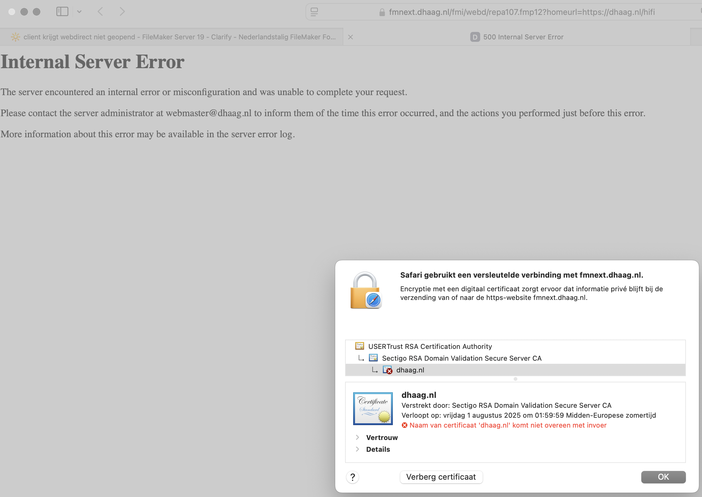

jw Posted October 15, 2024 Posted October 15, 2024 Ik heb FMS19 draaien, de database voor webdirect ingesteld. Deze server staat extern, in een datacenter ( Mac Mini M1 ) Het certificaat is actief, call via https//.... Zelf kom ik keurig in de webdirect pagina. de client krijgt steeds: Internal Server Error The server encountered an internal error or misconfiguration and was unable to complete your request. Wie heeft er een tip? Quote

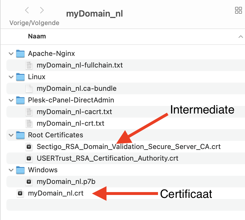

0 menno Posted October 21, 2024 Posted October 21, 2024 Als je een "Sectigo" certificaat hebt via bijvoorbeeld "xolphin.nl" of "sslcertificaten.nl" dan zit er in de map die je hebt gekregen een mapje "root" en daarin staat het bestand: Sectigo_RSA_Domain_Validation_Secure_Server_CA.crt en dat is het intermediate certificaat dat je in FMServer moet mee-importeren Ik heb het betreffende bestand even aan deze post toegevoegd .... het werkt alleen als je een Sectigo-certificaat hebt Sectigo_RSA_Domain_Validation_Secure_Server_CA.crt Quote

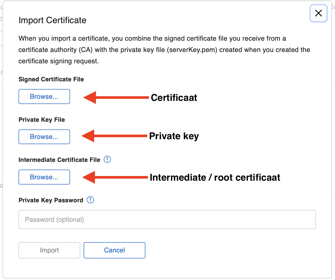

0 menno Posted October 22, 2024 Posted October 22, 2024 Je hebt de private key die heb je gebruikt om een CSR (certificate signing request) mee te genereren nodig. Waarchijnlijk heb je daar een wachtwoord op ingesteld (is verplicht), dus die heb je ook nodig. In de mapstructuur staan pijlen bij de benodigde bestanden die je van SSLcertificaten hebt gekregen. En in FMServer kan je die bestanden op deze plek neerzetten (allemaal tegelijk) en vergeet niet om het wachtwoord van de private key op te geven, anders werkt het niet: Quote

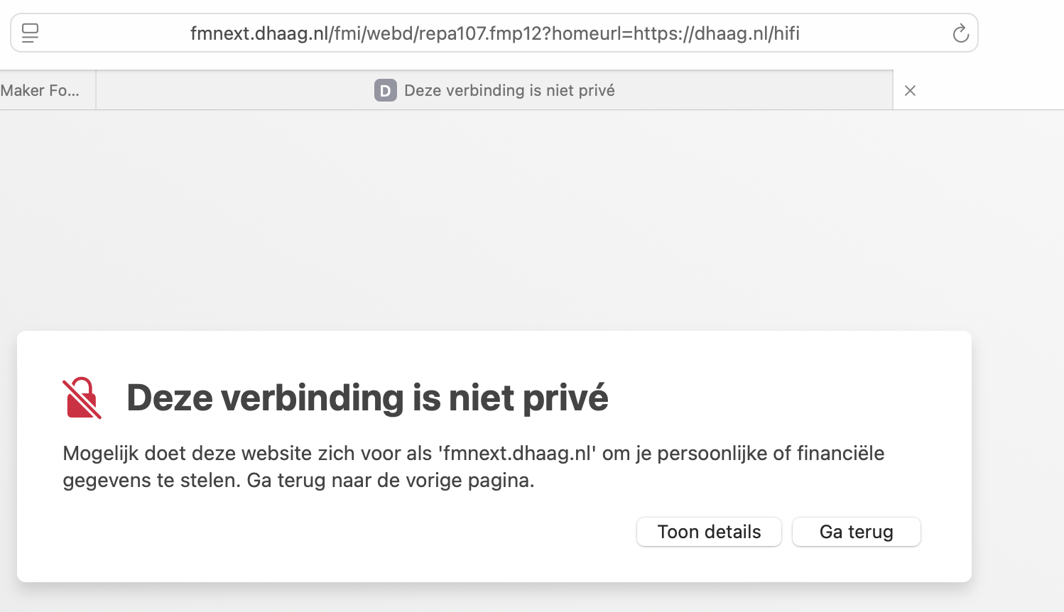

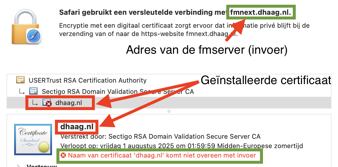

0 menno Posted October 23, 2024 Posted October 23, 2024 Nee, het certificaat is onjuist. De URL voor fmserver/webdirect begint met fmnext, maar jouw certificaat is alleen jouw hoofddomeinnaam. Je moet het certificaat aanvragen voor de 'fully qualified domain name' of FQDN en dat is de naam die je hebt ingesteld in de console van fmserver: fmnext.dhaag.nl en niet dhaag.nl zoals in dit certificaat: Je kan eventueel een 'wildcard' certificaat aanvragen en installeren, dan wordt het: *.dhaag.nl Het maakt dan niet uit wat je voor de eerste punt in de domeinnaam invult, zolang dat maar wél overeenkomt met hetgeen je in de admin-console van fmserver hebt ingesteld. Quote

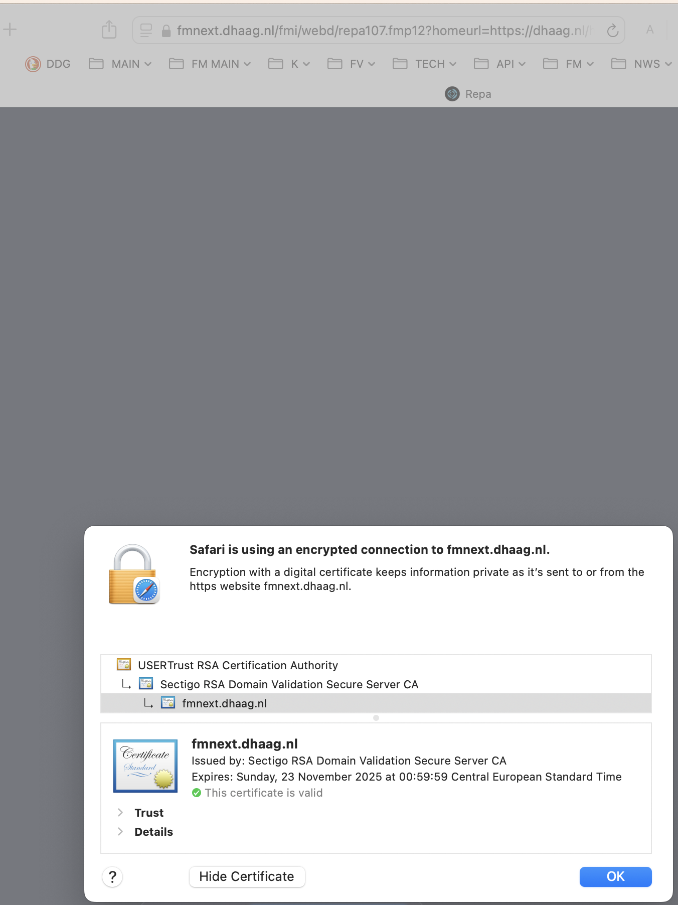

0 bigbadwolf Posted October 24, 2024 Posted October 24, 2024 Toch apart… als ik de link volg. Op inlog klik krijg ik toch echt een geldig certificaat: Quote
0 Banach Posted October 24, 2024 Posted October 24, 2024 (edited) Hier idem met FireFox. Certificaat is prima in orde. Wat wel opvalt is dat de startpagina (www.dhaag.nl) met Let's encrypt werkt. Ook dit certificaat is prima in orde. Wellicht een caching artefact bij Menno? Edited October 24, 2024 by Banach Quote
