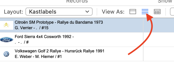

Om alle labels in je selectie te tonen moet je de lijstweergave in die layout kiezen. Dat kan vanuit het menu of klik op het aangegeven icoontje:
Om de juiste selectie te maken moet je voordat je naar die layout gaat een zoekopdracht geven op dat vinkje.
