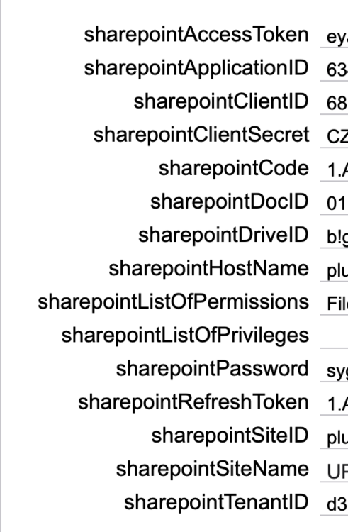

bigbadwolf Posted May 21, 2025 Author Posted May 21, 2025 Is het proberen waard, maar er zijn zoveel verschillende variabelen… wat zou dan in jouw voorbeeld het <userid> zijn? Heb even een screenshot geplaatst van alle variabelen die zijn gebruiken. Quote
menno Posted May 21, 2025 Posted May 21, 2025 <userid> is de id van de gebruiker (ziet eruit als een lowercase uuid, zonder mintekens) in wiens map je een bestanden uploaded. Dus de id uit de gegevens van een user (bijv. piet@yourdomain.com). Ik zie dat in mijn voorbeeld het laatste deel van de endpoint ontbreekt: ":/content" De juiste wordt dan: https://graph.microsoft.com/v1.0/groups/<userid>/drive/items/root:/WeekRapportages/2025/MijnExcel.xlsx:/content Dus zo veel verschilt die niet van jouw endpoint en ik verwcht dat jouw enige probleem de id van de user is. De userinformatie haal je op met deze query: https://graph.microsoft.com/v1.0/groups/?&$filter=startswith(displayName,'<username>')&$count=true&$top=100 maar dan moet in Azure wel zijn aangegeven dat jouw account de users mag opvragen Je krijgt dan een array met userinformatie en daarin heeft elke user een id en dat is de waarde die je nodig hebt. Ik zie die niet in jouw lijst met variabelen staan Het ophalen van die userinfo doe ik eigenlijk nooit meer, want ik heb de ids die ik nodig heb ik allemaal reeds opgeslagen Je mag me anders Vrijdag wel even bellen, dan kan ik als je wil met je meekijken. Quote
