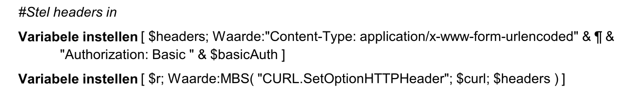

Ik ben een API koppeling aan het proberen te maken voor Isabel 6. Via het Isabel Developers Portaal heb ik een sandbox aangemaakt om de verbinding mee te testen en heb chatgpt gevraagd om mij hiermee te helpen.
Ik heb vooraf de globale variabelen bepaald dewelke ik nodig heb in het script.
Het script zoals dit momenteel gemaakt is in inbijlage toegevoegd met het pdf document.
Als ik dit debug krijg ik bij $accounts volgende foutmelding :
{"errors":[{"code":"authorizationHeaderMissing","detail":"The 'Authorization' header is missing, it should look like: 'Authorization: Bearer <access_token>'.","meta":{"requestId":"000851F2439EEA740A01068401BB68C5F42D2D438F66AB"}}]}
Iemand een idee wat er fout zou kunnen zijn en/of dit de juiste manier is om de API in te stellen
