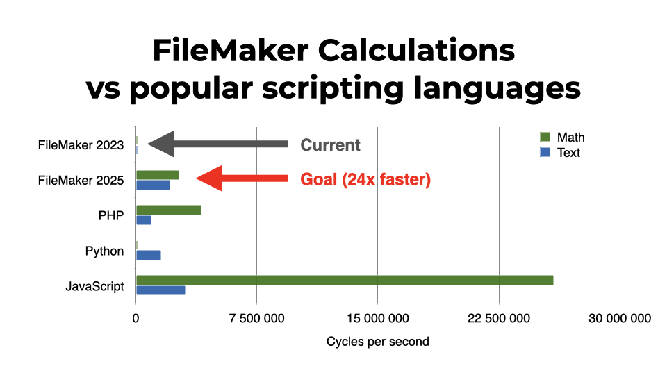

Ter illustratie heb ik twee referentieberekeningen gemaakt, één voor numerieke en één voor stringbewerkingen – en daarbij functies gecombineerd die naar mijn mening tot de meest gebruikte functies in echte oplossingen behoren.
Deze heb ik vergeleken in FileMaker, PHP, Python en JavaScript. Verrassend genoeg was Python in wiskunde ongeveer even traag als FileMaker, terwijl JavaScript in wiskunde 230 keer en bij tekstbewerkingen 34 keer sneller was. Image_1.thumb.jpg.b7f63b963a610b7542cf790017513ccf.jpg

Daarop heb ik mezelf een ambitieus doel gesteld: de FileMaker-calculatie-engine minstens 24 keer sneller maken. FileMaker zou dan nog steeds ongeveer een tiende van de snelheid van JavaScript hebben, maar ik ben ervan overtuigd dat dit doel realistisch en haalbaar is. Image_2.png.55b366d62ac0760b987108da59cb872f.png

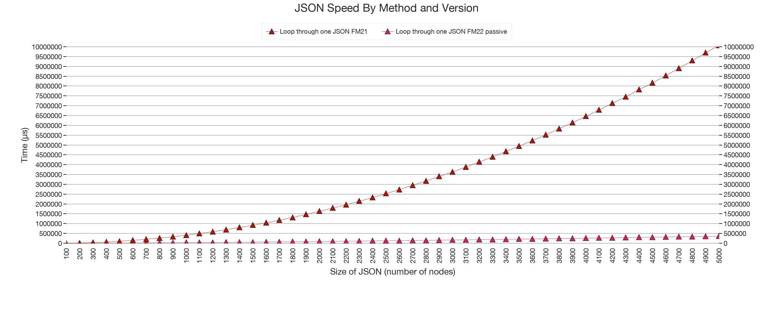

De eerste successen zijn al zichtbaar: in FileMaker 2025 is de JSON-verwerking aanzienlijk sneller geworden. Uit mijn tests is gebleken dat het doorlopen van een tweedimensionale JSON met 5.000 knooppunten 28 keer sneller is dan in FileMaker 2024 – met exact dezelfde code (https://24usw.com/fm2025).
