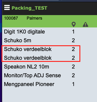

Ik heb een database met producten en line _items.
In een portaal kunnen producten dmv barcode scanning toegevoegd worden
Als eenzelfde product 2x gescand wordt zou ik graag zien dat dit product maar één keer in het portaal voor komt en de aantallen opgeteld worden.

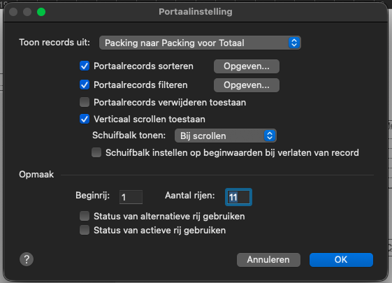

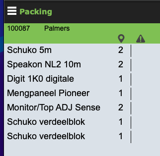

Het optellen van de aantallen is reeds gelukt, echter blijf ik 2 regels zien in het portaal. Filtering en sortering zijn ingesteld.
Ergens zie ik iets over het hoofd, wie kan mij helpen?

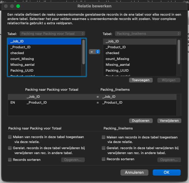

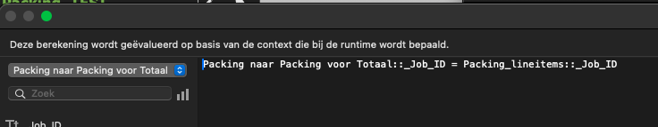

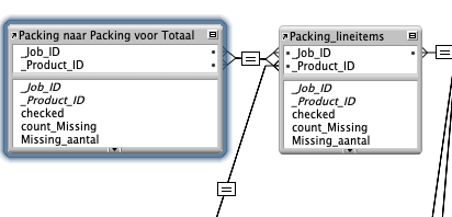

Je probleem is volgens mij dat de afzonderlijke regels geen uniek gegeven hebben om op te filteren. De manier om dat voor elkaar te krijgen is te forceren dat er een uniek veld te maken is.
Het voorbeeld wat ik gemaakt het geeft je die optie. Kijk maar of je eruit komt, het is vrij recht-toe-recht-aan, maar het werkt om unieke records te filteren.
