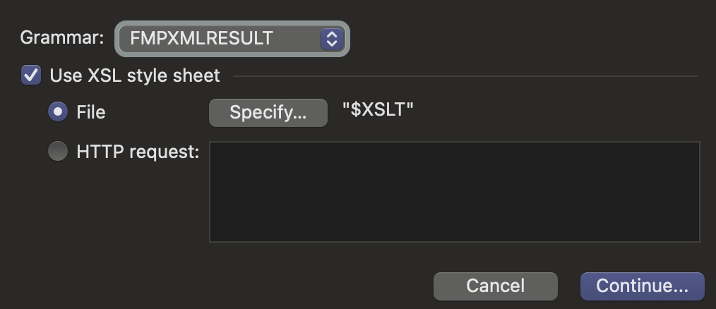

Deze stylesheet moet als bestand beschikbaar zijn en in de 'export records' stap worden gekozen als stylesheet.
