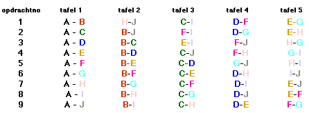

Ik heb een klas van 10 leerlingen. Nu wil ik de kinderen per 2 zetten om opdrachten uit te voeren. In het totaal moeten er 9 opdrachten gedaan worden. Na elke opdracht moeten de koppels wisselen. Op het einde van de 9 opdrachten moet iedereen met iedereen samengewerkt hebben.
Ik ben er al enkele uren mee zoet geweest, maar ik kom er niet uit. Ik vermoed dat het iets met matrixen te maken heeft (ik herinner me nog vaag iets van in de humaniora hierover).
Het lukt me perfect met de eerste 5 reeksen, vanaf de 6de reeks zit ik vast.

Voor de fun dan: nog een voorzetje in FM.
Het vormen van koppels is inderdaad een matrix, waarbij horizontaal leerling B staat en vertikaal leerling A (in dit grafisch voorbeeld 6 leerlingen. De kruisjes kunnen koppels zijn, de streepjes niet.) Het is deze matrix die in dit voorbeeld verwerkt is.
PS : Aantal mogelijke koppels = (Aantal leerlingen / 2) x (Aantal leerlingen - 1)

KlasopdrachtenVerdeling.fp7.zip
