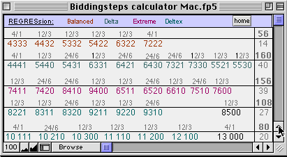

Kan je van een veld (getal of tekst maakt me niet uit), altijd 4 cijfers bevattend en een kaartverdeling in bridge voorstellende, via een calculatie deze in aflopende volgorde weergeven?
4333 , 3433, 3343, 3334 --> wordt 4333
6331 (met 12 mogelijkheden) --> wordt 6331
5431 (met 24 mogelijkheden) --> wordt 5431
Er zijn 560 mogelijke distributies (inclusief 13000, 01300, 00130 en 00013).
-zie attachment-
Om die in een "Case" te zetten wordt een nog al lange formule.
En voor het mooie zou indien het een 10 kaart of langer is de notatie dan dienen te worden : 10-210 of 10-111 of 10-300
Is er een andere handigere oplossing?

Left("99999";PatternCount( kaarten ; "9" )) &
Left("88888";PatternCount( kaarten ; "8" )) &
Left("77777";PatternCount( kaarten ; "7" )) &
Left("66666";PatternCount( kaarten ; "6" )) &
Left("55555";PatternCount( kaarten ; "5" )) &
Left("44444";PatternCount( kaarten ; "4" )) &
Left("33333";PatternCount( kaarten ; "3" )) &
Left("22222";PatternCount( kaarten ; "2" )) &
Left("11111";PatternCount( kaarten ; "1" )) &
Left("00000";PatternCount( kaarten ; "0" ))
HTH
Stef
Perfect Stef, hartelijk dank!
Heb de formule nog met een "If" voorzien indien -voor dat enkele geval: 0, 0011% of nog minder n.l.- het een 10 kaart of langer is. Doe dat dan handmatig en ben tevens nog vrij de notatie daarvan (later) aan te passen (spatie of liggend streepje e.d.).
