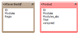

Ik heb in filmaker Pro 7 in 1 bestand behoorlijk wat tabellen staan waaronder deze 2(zie bijlage).
Een product kan ingeschaalt worden in een bepaalde module (checkbox A t/m O), heeft een titel en wordt verspreid in een bepaalde week.
Een afleverbedrijf (800 stuks) hoort bij bepaalde module(s) en is gevestigd in een bepaalde regio.
Nou zou ik graag willen zien dat als ik een afleverbedrijf aanvink er dmv een portal een lijst komt met producten die afgeleverd moeten worden bij dat bedrijf omdat bv product_module A is en omdat het aflever bedrijf bij module A hoort.
Hoe moet ik de relatie leggen?! In het plaatje staat uiteraard de basisopzet van de tabellen, heb inmiddels al een hoop geprobeerd maar kom er helemaal niet meer uit. Moet er een tabel tussenhangen (zo ja, wat moet daar dan instaan), of kan het direct?!
Ik heb veel met Access gewerkt waar je het heel makkelijk met queries kan oplossen, maar in filemaker kom ik er maar niet uit!!

Als ik het goed begrepen heb wil je dat voor "Afleverbedrijf A" producten in een portaal getoond worden die als "module A" geselecteerd zijn.
Is dit juist?
Dus moet je de cel waarin je definieert dat een bedrijf A (checkbox) is koppelen met de cel met de module. Dus zal het portaal enkel items tonen wanneer beide bv A zijn.
Dan moet je nog enkel het portaal goed definieren.

Misschien ben ik niet zo duidelijk geweest hierboven dus ik doe nog een poging!!
In het blad regio zou je een regio (bv 1) moeten kunnen kiezen en een module (bv A en B) en dan zouden daaronder bij bedrijven de bedrijven komen te staan die in regio 1 vallen en die A of B hebben als module. Daaronder komen de producten die als module A of B hebben.

Is het dit dat je bedoeld?
Nu moet je nog enkel het onderste ook koppelen.
SORRY EERSTE VERSIE WAS VERKEERDE, was iets vergeten. Is het dit dat je bedoelde.

Ja dit gaat helemaal top!!!! Het enige wat nu niet gaat is dat als je een week invuld er dan toch nog bij de producten items blijven staan van een andere week!
Snap je wat ik bedoel?!
interne oproep : uploads altijd eerst zippen aub
Sorry dat had ik even over het hoofd gezien , maar ik heb mijn "fout " rechtgezet.
Ik begrijp niet goed wat je bedoeld met week te veranderen ,
Heb je slechts één mogelijkheid per week?
Indien je ook per week wenst te sorteren zal je nog enkel velden moeten bijmaken ( cfr regio )om zo een bijkomende selectie te kunnen maken.
