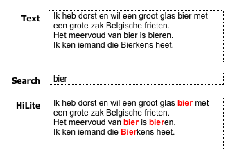

Het lijkt mij te blijken dat die Hilite truukjes om een gezocht woord te highlighten enkel werken wanneer de tekst geen woorden bevat die bv in bold gezet zijn.
1) Bestaat er een plugin die je zoekterm mooi kan doen "oplichten"?
Ik dacht aan Troi Text of Waves in Motion Strings, maar zoiets wordt er niet echt in geadverteerd.. :cry:
2) Ik neem aan dat dit nu spotgemakkelijk is in FM7, gezien je een woord met een script bold kan zetten en zo?

Het is wel een variatie op de Hilite technique files. Door tekst en calculatievelden te scheiden los je wel het probleem op met eventueel vette woorden in de originele tekst, maar je verliest de simpele klik & edit mogelijkheid.
Daar is dan mss nog wel iets op te vinden, maar het spijtigste lijkt mij dat die techniek niet lijkt te werken als de tekst groter is dan het veld...; alhoewel zo'n andere file dat wél lijkt te beweren...

Ja, via een CustomFunction : http://www.briandunning.com/filemaker-custom-functions/detail.php?fn_id=13
Let([W = Length(SourceText); X = Length(SearchText);
Y = Left(SourceText; X); Z = If(Y = SearchText; X; 1)];
   If(X > 0 and Y = SearchText;
      TextColor ( TextStyleAdd (Y; Bold );RGB ( R ; G ; B ));
      Left(SourceText; 1)
   ) & //conditionally apply hilite to front end of string
   If(X > 0 and W > 0;
     Hilite(Right(SourceText; W - Z); SearchText; R; G; B );
     Right(SourceText; W - 1)
   )//cycle to conditionally apply hilite to remainder of string
)//case-transparent hilite function by Ray Cologon
//www.nightwing.com.au/FileMaker
De zoektekst kan je terug herstellen door gebruik te maken van de Substitute() en TextStyleRemove(). Of met een Evaluate en Quote. Er zijn verschillende manieren.
Wat ook kan, is de filter toepassen op een spiegelveld. Dat moet je nadien niet herstellen.
