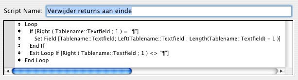

Hoewel ik een custom functie van verre zou prefereren (omdat deze tenslotte direct kan werken op het ingevoerde veld), kan het ook met een script.
De essentie daarvan staat in het plaatje.
Nadeel is dat de gebruiker dit script zelf moet starten (waar de custom functie zal kunnen werken bij het verlaten van het veld).
Ik zou die If en End weglaten en de controle eerst zetten :wink: Of gaat er dan iets de mist in? Bij mij voorlopig niet 8) Gezien je over "de essentie"" sprak... :lol:
