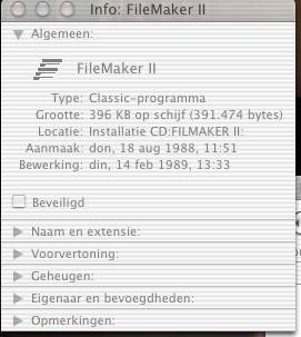

Kijkend naar de lijst zag ik dat Filemaker II nieuwer is dan filemaker 4.
Filemaker II heb ik hier nog op een CD staan
Misschien is deze te gebruiken om het bestand te openen. Je moet alleen een mac hebben, denk ik, die opstart onder MacOS 9 of ouder want in classic loopt het programma bij mij vast

Ik zit met hetzelfde probleem als eerder Durk: een oud DB-bestand waarvan ik dacht dat het Filemaker Pro 4 was, maar dat dus Filemaker 4 is. Het is in ieder geval niet te openen of converteren met Filemaker Pro of met MacLink Plus (ik ben Mac-gebruiker). Bij nader inzien herinner ik mij ook dat ik vroeger Filemaker II gebruikte. Ik heb ook nog een oude iMac (MacOs 8.6), dus ik zou daarop dit Flimemaker II nog kunnen draaien(?)
Zijn er mensen die dat programma nog hebben? In juni meldde in ieder geval Henk R uit Reeuwijk dat hij het op schijf had.
Ik zou er erg mee gebaat zijn, want het is van belang dat dit oude bestand nog weer eens toegankelijk wordt!
Alvast bedankt.
Bedankt Peter Wagemans voor FileMaker II. Jammer genoeg werkt die niet op mijn G5 (10.4.2); het programma start automatisch in Classic, maar loopt bij het openen iedere keer vast.
