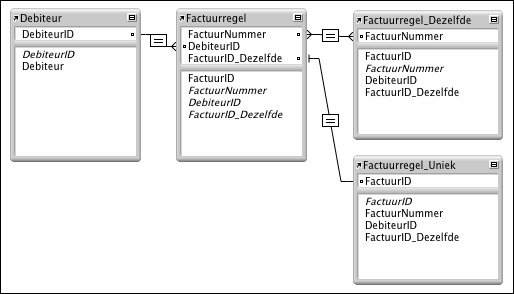

Een uitdaging!
Als er 20 factuurregels bij 1 debiteur te vinden zijn en binnen die 20 regels zijn 4 unieke factuurnummers te vinden, hoe kan ik dan in een portaal bij de debiteur toch maar 4 regels tonen van de 20?
De beperking is dat er maar twee tabellen mogen zijn!
Een tabel met debiteur gegevens en een tabel met factuurregels.
Een andere beperking is dat het door FM moet worden geregeld in de vorm van berekeningen en NIET door middel van scripting.
Wie durft?

Ik kan een schot voor de boeg geven: calculeer in de factuurregels of ze van zichzelf kunnen besluiten of zij meerdere malen aanwezig zijn op basis van factuurnummer & debiteurnummer (met "interne relatie").
Zo ja: toon dan het debnr en leg vanuit debiteur-tabel daar een tabeloccurence.
Zo nee: toon dan het debnr niet.
Toch wel Sanne,maar een interne relatie op faktuurnummer (steeds 1 debiteur ) met als resultaat een keyfield dat in de debiteurrelatie wordt opgenomen in een multikey relatie.Indien dan in debiteur bvb Faknr en Dubbel wordt gekozen worden enkel deze regels in het portaal getoond.Indien dubbel niet is gekozen worden alle regels getoond.Scripting zou handig zijn om globalen in te vullen maar je kan dit omzeilen met invoerlijsten van faktuurnummers

Allereerst: DANK Peter!
Nu je het zo neerzet denk ik gelijk: dat heb ik eerder gezien.
En na enig zoekwerk kom ik hier op uit.
Het gaat hier weliswaar om de <> operator in relaties, maar de tunneling zat hier ook al in.
