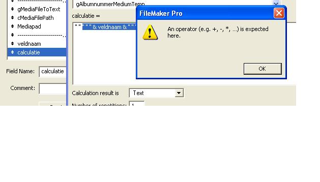

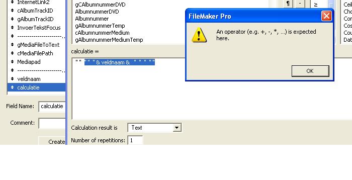

0 Arnoud Posted July 4, 2005 Author Posted July 4, 2005 De Quote-functie werkt natuurlijk handiger, maar het stoorde me dat je de eerste methode niet aan de praat kreeg. Of heeft het iets te maken met de Unicode-waarde van de quotes op een QWERTY-toetsenbord? Dat wilde ik wel graag weten! Ik neem aan dat je het nog steeds wilt weten Ik heb jouw code gepaste in de calculatie en Brussel ingetikt in het veld (ik dacht misschien brengt dat geluk..). RESULTAAT: "" & Veldnaam & "" Als ik het zelf intik dan accepteert Filemaker de code niet. Ik heb een Logitec UltraX keyboard [QWERTY]. Quote
0 AvD Posted July 4, 2005 Posted July 4, 2005 Nou breekt mijn... En als je de quotes niet intikt, maar aanklikt in het dialoogpaneel? Dit is toch wel straffe kost! Quote
0 Rony Rabijns Posted July 4, 2005 Posted July 4, 2005 cMediaFileRef= file:../../../../../MediaBase/Julio Iglesias_La Carratera.mp3 filewin:/C:/MediaBase/Julio Iglesias_La Carratera.mp3 .... Ik krijg alleen 'mp3' als ik 4 in vul in de Right formule terwijl het volgens mij toch echt 3 moet zijn. Je hebt een spatie achter de eerste MP3 staan. Vandaar dat je 4 moet ingeven. "" & Veldnaam & "" Als ik het zelf intik dan accepteert Filemaker de code niet. Arnoud, Dit hoort wel geaccepteerd te worden door FM, maar het geeft je zeker geen quotes rond de veldnaam ! Dat kan dus samengevat als volgt : Quote(veld) of """ & veld & """ Quote
0 Arnoud Posted July 4, 2005 Author Posted July 4, 2005 @Rony: "" & Veldnaam & "" wordt geaccepteerd, uiteraard zonder quotes. Overigens zijn er ook vreemde dingen met die Quote functie. Gewoon tekst in vullen tussen de haakjes werkt goed. Maar: "C:/MediaBase/01 - Charles Aznavour - Je Me Voyais Deja.mp3¶" is toch een ¶ teveel. @AvD: """"" & Veldnaam & """"", pasten wordt i.t.t. via de knopjes aanklikken of manueel, WEL geaccepteerd en geeft terug in de calculatie: "\"\" & veld & \"\"" en dus niet "\"" & Veldnaam & "\"" het resultaat is nog steeds: "" & veldnaam & "" Quote
