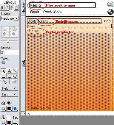

Hallo allemaal, ik heb een vraagje: Ik heb in een database een layout gemaakt in listview. In een record is staan de gegevens van een bedrijf en daarnaast een portal waarin de producten van een bepaalde week (deze wordt aangegeven in de header) opgesomd worden. Nou komt het voor dat in een bepaalde week een bedrijf staat zonder producten in de portal. Zou ik die er uit kunnen filteren dat die dan niet zichtbaar zijn?!
Dus zegmaar als de portal leeg is die record niet zichtbaar is! ken da?!
en zo ja, hoe zou ik dat het beste kunnen aanpakken?!

Heb een screendumpje erbij gedaan, misschien wordt het dan wat duidelijker?!
Met het sterretje (*) is het nog steeds niet gelukt, er staat namelijk ook bij "zero or more characters", dus dan is het volgens mij logisch dat ie de lege (zero) ook mee pakt. Als ik zoek op ~a dan houdt ie de lege wel weg! Nou is dit natuurlijk niet echt een optie omdat als er een toevallig een product bij staat zonder a erin dan ben ik het haasje!!

Enter Find Mode[]
Set Field[portalproducten::titel; "*"]
Set Field[lijst:weekveld; gWeek]
Perform Find[]
Gezocht wordt: alle recs in bepaalde week waarvan in de portal minimaal een artikel staat.
Dit werkt gewoon goed.
Er zal wel ergens een weekveld in je record moeten staan als je ook op week zoekt! (die zie ik nl. niet).

Arnoud geweldig!! het was inderdaad de week waar het in zat!! Er stond een week global in, en ik ging er vanuit dat dat dan voldoende zou zijn!! helaas niet zo dus!! Top bedankt ben helemaal blij!!
