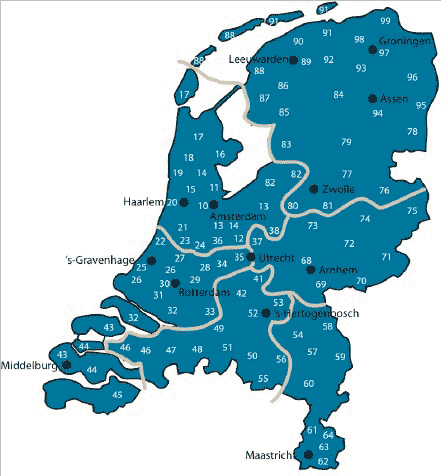

Ik ben bezig met een applicatie in FM. Ik wil aan de hand van de postcode kunnen bepalen uit welke delen van het land mensen komen.
Ik gebruik hiervoor een kaartje met daarop de postcode gebieden.
Ik wil met behulp van een cijfer aangeven hoeveel personen er wonen in welk postcode gebied. Dit moet volgens mij mogelijk zijn door te kijken naar de eerste twee cijfers van de postcode. Die komen overeen met de cijfers op het kaartje. Dus als er 3 mensen zijn met de respectievelijke postcodes:
7206,7402 en 4410 dan zijn er twee mensen in het postcodegebied Arnhem en 1 in het gebied Middelburg. enz
Weet iemand hoe dit voor elkaar te krijgen.

De postcode gebieden zijn viercijferige codes aangevuld met 2 Letters. De postcodes beginnen bij 10XX en eindigen bij 99XX.
De postcodes met de cijfers 7600 XX t/m 9999 XX bevinden zich in het gebied Leeuwarden, Groningen, Assen. Voor de andere gebieden viseversa.
Ik heb voor elk gebied een (totaal)veld aangemaakt. Dit zijn er 6.
Voor het bovenstaande gebied is dat bijv. "dekkingLGA"
Zie het bijgevoegde kaartje met gebieden en de te berekenen postcodes.

Ik wil de applicatie maken zoals bovengenoemd. De noodzaak van deze applicatie is dat er visueel weergegeven kan worden wat de landelijke dekking is van mensen die meewerken aan een onderzoek.
Wat er plaats moet vinden weet ik, alleen hoe het uit te voeren niet!
Ik heb een aantal records met daarin elk 1 postcode. Door FM te laten kijken naar de eerste 2 getallen van deze postcode, kan bepaalt worden uit welk gebied deze afkomstig is. Het totaal aantal records van zo'n gebied moet worden weergegeven in een veld.
Het betreft 6 gebieden die corresponderen met 6 totaalvelden.
Wat FM nu moet doen (en ik weet niet of dit met een script moet of met een berekeningsveld?) is kijken naar het aantal postcodes wat valt binnen een bepaalde range. Bijvoorbeel 76 t/m 99. Vervolgens moet dit aantal worden weergegeven in het corresponderende totaalveld.
