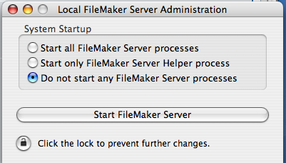

Ik heb filemaker 7 server geinstalleerd om eens te proberen op een Mac. Ik heb gekozen om de server handmatig te starten. Als ik echter FM 7 start op een andere mac dan kan ik zonder dat de server gestart is al bestanden zien op het server adres? Is dit normaal?

De server onder 7 op OS X is geen applicatie meer zoals vroeger onder OS 9 het geval was.
De server start samen met de mac mee op, tenzij je die echt bewust hebt uitgeschakeld via File Server Admin. (zie screenshot)

Sorry ik heb mij verkeerd uitgedrukt. De server draaide niet. Ik had de databanken gewoon open op een client, alvorens ik ze op de server heb geplaatst en toen een gewone gebruiker via host wou werken kreeg ze mijn mac te zien met de databanken die ik open had staan. Dat heeft natuurlijk alles met sharing te maken en niets met de server versie.
