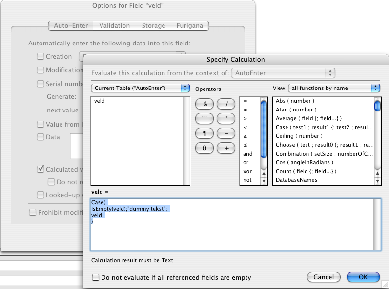

Dat kan nog eenvoudiger denk ik :
Plaats dat veld op de layout maar zorg er voor dat de volledige inhoud geselecteerd wordt.
Pas de auto-enter toe, en je hebt wat je moet hebben.
Door de volledige inhoud te selecteren wist het eerste karakter dat je ingeeft de volledige tekst.
Laat je daarna eventueel het veld leeg, komt via de autoenter de standaard tekst terug.
De autoenter moet er ongeveer zo uitzien :
Case(
IsEmpty(veld);dummy tekst;
veld
tot zover kom ik nu ook maar als ik op ok druk zegt hij dat dummy tekst geen veld is kan ik daar dan nog wat aan doen? En het maakt toch niets uit dat ik filemaker 8 niet heb maar 7 pro?
toppie het is gelukt Tnx,
