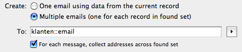

Op zich spreekt de script stap Send Mail redelijk voor zich.
Ik denk alleen dat jou implementatie wel veel mail gaat genereren.
Als je goed leest zal er voor elk record een mail worden gestuurd naar alle email adressen uit de gevonden reeks.
Het aankruisvakje heb je in dit geval niet nodig.
Verder lijkt me dit de aangewezen weg.

hier is een stukje van het script waar nog een fout zit:
ik heb dus eerst open new window... dan lay-out klantenlijst, en dan zoeken op wie een emailadres heeft...
dit alles lukt maar:
Send Mail[To: klanten::email; Subject: mail::onderwerp;
Message: mail::inhoud]
etc...
Heel m'n script werk buiten dat van de email !
hij zoekt dus alle mailadressen, en opent outlook voor te mailen met de adressen correct bij de "aan" maar het onderwerp en inhoud toont hij niet...
de lay-out mailing met deze velden in zit onder het nieuwe venster
is het daardoor en wat kan ik eraan doen ?
Send Mail[To: klanten::email; Subject: mail::onderwerp; Message: mail::inhoud]
Het lijkt erop dat je velden uit twee verschillende occurrences gebruikt (klanten en mail). Dat hoeft geen probleem te zijn, maar vanaf de layout waar je zit moeten de velden wel beschikbaar zijn. Zijn ze dat niet, dan is de inhoud leeg.

zet de velden die je wilt gebruiken bij de mailing eens allemaal op de layout waarvandaan je de mailing stuurt. Dan kan je zien of ze samen gebruikt kunnen worden.
Er moet een relatie tussen mailing en klanten zijn om de gegevens te kunnen ophalen.
Zoals je het nu in je voorbeeld database hebt zitten is die relatie er niet.
Je hebt bij de klanten die je een mailing wilt sturen het mailing nummer nodig.
Het makkelijkste is om daarvoor een globaal veld aan te maken in klanten en daarin het mailing nummer op te slaan van de onderhanden mailing.
Door op dat globale veld een relatie naar het mailing nummer veld in mailing te leggen kan je bij de klanten ook de maling tekst benaderen.
Om het helemaal mooi te doen, zou je een tussentabel moeten maken waarin je opslaat welk klantnummer welke mailing heeft ontvangen. Daardoor kan je ook historie opbouwen.
