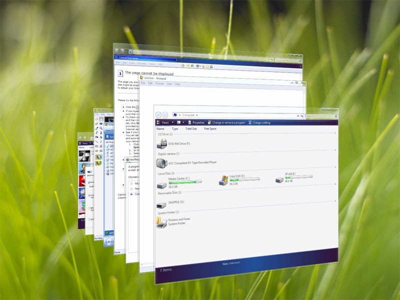

Bij deze een voorbeeldbestandje, ontdaan van irrelevante zaken. Ik vermoed zelf een transparantie-verhaal. Zou het niet handig zijn als je een aantal layout-objecten kon selecteren en er dan middels een animatie "van opzij" tegenaan kon kijken? Gewoon om eens te zien welke objecten ten opzichte van elkaar op de voorgrond of achtergrond liggen?
Je kijkt te veel naar Windows Vista... :wink:
Maar handig zou het zeker zijn.
Te veel?? Ik heb nog nooit iets van Vista gezien :oops: Maar wat voor functie zit daar in dan, die hierop lijkt? :?:
Een soort exposé van OS X, precies op de manier zoals jij beschrijft: alle open vensters worden middels een animatie van opzij zichtbaar, waarna je kan kiezen welk venster je op de voorgrond wilt hebben.
