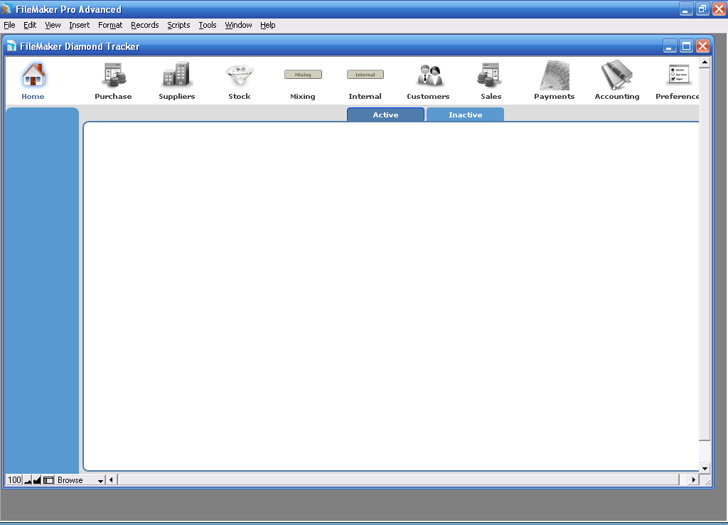

Bruno Posted June 9, 2006 Posted June 9, 2006 Ik heb altijd een probleem bij resize to fit. Van links naar rechts is het ok maar van boven naar beneden wordt er toch geknoeid. Iemand de ideale manier om op de beste manier een "resize to fit" te doen ? groeten, Quote

0 Bruno Posted June 9, 2006 Author Posted June 9, 2006 als ik het open krijg ik het zoals in de png in de bijlage. Er valt een klein stukje weg aan de zijkant en onderaan verschijnt de blauwe band niet. Ik krijg het juiste scherm als ik na de opstart nogmaals het startup script draai (crtl+2) . Quote
0 Koen Van Hulle Posted June 9, 2006 Posted June 9, 2006 Ok ik zat hier met een te grote resolutie. Plaats na de script stap: Allow Toolbars[Off] een Pause/Resume Script van 0 seconden. Dit loste bij mij het probleem op. Koen Quote
0 Bruno Posted June 9, 2006 Author Posted June 9, 2006 Koen, Inderdaad dat lost het probleem op !! Dat had ik zelf niet kunnen bedenken. Ik zal mijn kop er maar niet over breken waarom dit moet. Bedankt. Quote
