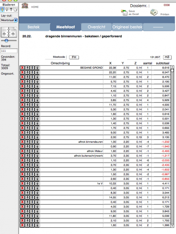

joser Posted August 23, 2006 Posted August 23, 2006 Hallo, graag zou ik in een portaal, een portaalrij tussenvoegen. zijn er simpeler methodes om een portaalrij te verplaatsen dan degene die SuperWimmie aangeeft in het onderwerp "Verschuiven van regels...." 'k heb het script geprobeerd, maar het blijkt me niet te lukken. Met vriendelijke groet Joser Quote

0 joser Posted August 24, 2006 Author Posted August 24, 2006 Het portaal wordt gebruikt als zijnde een spreadsheet.zie afbeelding Dan is het handig, indien je iets over het hoofd hebt gezien, dat je een regel zou kunnen tussenvoegen. Maar ik heb intussen al gevonden hoe je een regel naar beneden/boven kunt schuiven. 'K heb een veld bijgemaakt die bij aanmaak 1 volgnummer omhoog gaat. zodoende oefen ik een simpele kopie paste (mits een paar globale velden) uit op de 2 velden van de 2 records die moeten verplaatst worden (de een z'n volgnummer wordt den anderen zijn volgnummer) Portaal laten sorteren op volgnummer en klaar is kees. Nu probeer ik voor het tussenvoegen v/e record, een loop die alle records NA de geselecteerde met 1 verhoogt, en een nieuwe record meken die volgnummer geselecteerde +1 krijgt. hopelijk geraak ik er zo, MVG Joser Quote
