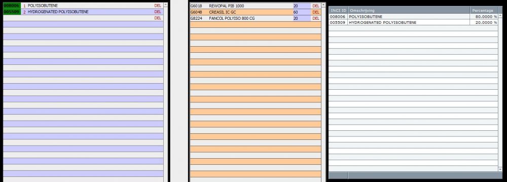

Het komt eigenlijk neer op het volgende:
Stel je hebt de volgende gegevens:
Een lijst componenten met daarin meerdere sub componenten in percentages.
Daarnaast heb je een lijst sub-componenten gesorteerd van groot naar klein (percentage) waarvan de totaalpercentages onbekend zijn.
Zou het mogelijk zijn om het percentage component in range te berekenen zodat het percentage sub component overeenkomt met de lijst sub-componenten zonder percentages? In die volgorde dus.

Het receptuur van componenten is een record, de lijst subcomponenten zonder percentages worden via een portal ingevoerd in een jointable die gerelateerd is aan de sub componenten tabel.
Een script doorzoekt de component database, toetst de sub componenten van ieder component aan de ingevoerde sub componenten (zonder percentages) en vervolgens wordt er in een 2e jointable records aangemaakt voor alle matchende componenten. Deze 2e jointable is gekoppeld aan de componenten tabel welke weer gerelateerd is aan de component-sub component tabel waarin de percentages sub per component opgeslagen zijn.
Het script zet eigenlijk de lijst sub componenten in een variable, gaat naar de componenten tabel, telt het aantal sub componenten van de eerste component, kijkt hoeveel matchende sub's er zijn en als het aantal matchende subs gelijk is aan het aantal sub-componenten van de component wordt er in de jointable recept-componenten een record aangemaakt. Vervolgens gaat ie dan naar de 2e component enz. tot alle componenten gecontroleerd zijn.
Je eindigt dan met een lijst componenten waarmee het mogelijk is om tot een samenstelling componenten te komen waarmee je, als je ze in de juiste percentages gebruikt, de sub componenten lijst kan genereren.
Zie onderstaand voorbeeld:
Links: Hier worden de sub componenten ingevoerd waarvan de percentages niet bekend zijn, alleen de volgorde van hoeveelheid. Hier wordt 008006 meer gebruikt dan 005509.
Midden: Alle componenten die 1 of 2 subs uit de de linker lijst bevatten.
Rechts: De percentages sub berekent op basis van de ingevoerde percentages in de middelste componenten lijst.
Mijn idee was eigenlijk om de sorteervolgorde van de linker lijst subs in een variable op te slaan. Vervolgens met een algoritme demogelijkheden in samenstelling componenten te proberen en na iedere verandering het percentage subs te berekenen en de sorteervolgorde in een variable op te nemen en deze te toetsen aan de sorteervolgorde van de linkerlijst subs. Een sorteervolgorde kan gemakkelijk berekent worden door alle ID's achter elkaar te plaatsen.
In principe is dat niet heel moeilijk al kan een dergelijk script natuurlijk wel even duren met veel componenten.
Het moeilijkst wordt de range per component te bepalen en ik vraag me af of dat uberhaubt wel mogelijk is (in Filemaker) :)
