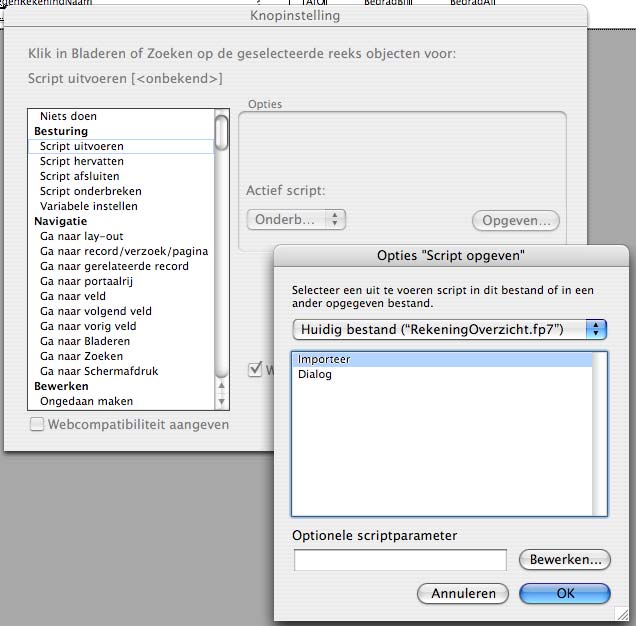

Klopt. Ziet er bij mij alleen iets anders uit omdat ik werk op Windows XP en een Engelstalige versie van FM8 Pro heb. Maar zit het probleem niet in wat op jouw scherm Aktief Script heet?
ik weet niet of ik dit kan volgen. heb je een ander script lopen (en op pauze staan) als je dit script wilt activeren? Ik heb daar niet zoveel ervaring mee, ik probeer altijd afgeronde procedures in te bouwen, dan kan ik zelf makkelijker volgen wat er gebeurt.
kun je het bestand uploaden dan kan ik misschien zien wat je bedoelt.
Bijgaand ongeveer zo'n zelfde plaatje als je mij stuurde. Kan je hier iets mee? Sorry als ik zoveel tijd van je in beslag neem, maar een Newby in FM heeft soms wel eens een handje extra nodig.
Aart
Inderdaad,... ik heb maar één script gemaakt en dat heet "New Script".
