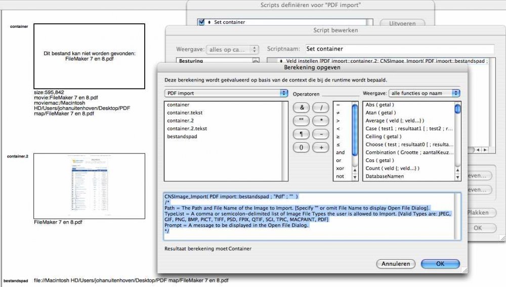

Ik begreep je oplossing niet goed maar ik heb m.b.v. de CNS image plugin heb ik een workaround gevonden. Eerst de PDF map importeren en een bestandspad vastleggen en dan met een script het veld (of een ander) weer vullen met de werkelijke PDF a.d.h.v. het bestandspad.
Het werkt, omslachtig maar toch.
