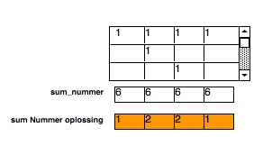

0 RubenLaan Posted October 22, 2007 Posted October 22, 2007 In dit kader past wel deze vraag, hoe kan ik een portal van repeating fields dan in een repeating filed laten optellen zodanig dat ik onder iedere kolom netjes de som an bovenliggende getallen krijg? In bijgaand voorbeeld telt ie alle repeats op ipv de kolommen... test.fp7 Quote
0 Joris Aarts Posted October 23, 2007 Posted October 23, 2007 Bedoel je dit? test_oplossing.fp7 Quote
0 RubenLaan Posted October 24, 2007 Posted October 24, 2007 Zo zeg, veel te goed gewoon! Mijn dank is groot... Ruben Quote
0 RubenLaan Posted October 24, 2007 Posted October 24, 2007 Joris, Ik zie dat het werkt, maar ik vind het onlogisch dat de summary in het gerelateerde record zit en niet in het lokale record, kan jij dat verklaren? Ruben Quote
0 Joris Aarts Posted October 24, 2007 Posted October 24, 2007 Ruben, De relatie bepaalt de found set van records waarop je summary betrekking heeft. Groeten, Joris Quote
