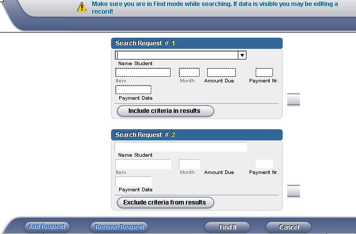

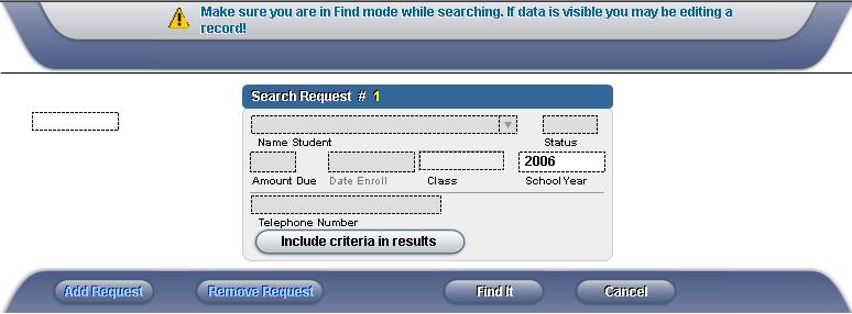

Dat is een reden waarom ik altijd een afzonderlijke 'zoek' layout gebruik.
Je kunt je beter 'concentreren' op het specifieke zoekgebeuren.
En bij mijn weten zul je nooit hoeven te zoeken op elk veld in een invul layout. Het zou dus beter zijn een layout te gebruiken waar enkel de nodige velden staan en daar de nodige scripts voor te maken.
Het hele zoekproces (op welk veld dan ook, in welke combinatie dan ook) kun je blijven sturen.
