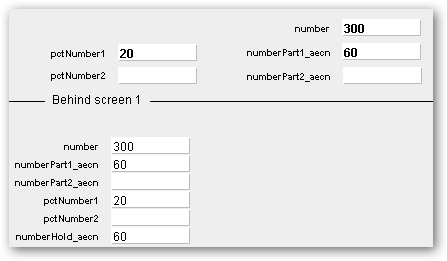

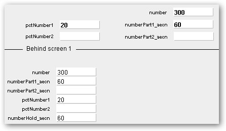

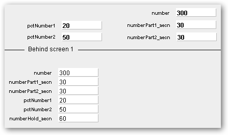

0 JeanWM Posted December 25, 2006 Author Posted December 25, 2006 Holá Theo, bedankt voor reply. Hierbij een cijfervoorbeeld. De basis is het bestandje, die cijferberekening dient te blijven. Je kent het percentage (20) en het basisgetal (300). Dat geeft (60). (CalcPct01) Je kent het tweede percentage (50), dat geeft (30), de helft van (60), en (60) dient te veranderen in (30). (CalcPct02) Je maakt het tweede pct veld leeg, en de (60) dient opnieuw te verschijnen. (CalcPct03) Je verandert het tweede pct, (50 wordt 20) en de weergave dient te veranderen (60 wordt 48 en het tweede getal wordt 12) (CalcPct04) Maar als je de percentage niet kent, maar wel de cijferwaarden, moeten die voorrang krijgen op de pct berekening. Ik hoop dat ik nu niet méér verwarring sticht. Quote
0 Theo Tromp Posted December 25, 2006 Posted December 25, 2006 Hallo Jean, Omdat je in Filemaker (zonder plugins) geen postfield triggers hebt om een script te activeren gebruik ik Messages. Eventueel kan je de scrips dus ook aanroepen door postfield triggers. Maar dat lijkt me niet erg nodig, het voorbeeld werkt volgens mij prima. Wel een curieuse dialoog, echter hij werkt volgens mij zoals je hem wilt hebben. Ik heb de volgende aannames gedaan: 1) Als je een nieuwe waarde invoert bij numberPart1 dan wordt de waarde van numberPart2 automatisch leeggemaakt. 2) Als je een nieuwe waarde invoert voor NumberPart2 dan mag de ingegeven waarde niet groter zijn dan de waarde van numberPart1 3) Percentages zijn altijd tussen de 0 en 1 4) Een nieuwe waarde van number moet groter of gelijk zijn aan numberPart1_aecn Theo PS: Popups zijn uitgeschakeld in mijn browser, is stuur je de bijlage per mail. Quote
