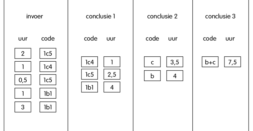

Ik ben een beginner met filemaker 7 op apple.
Ik weet daarom helemaal niet hoe ik het volgende voor elkaar kan krijgen.
In onze urenadministratie voeren wij gewerkte uren in met daaraan vast een code die staat voor de standaard werkzaamheden. Voor de nacalculatie wil ik echter zien hoeveel uur ik geschreven heb per code. Codes zijn bv. 1c5, 1c4 , 1b1.
Dus mijn uren zijn code 1c5 = 2 uur, 1c4 = 1 uur, 1c5 = 0,5 uur, 1b1 = 1 uur, 1b1 = 3 uur. Daarbij is de code en de uren in een apart veld ingevoerd. Nu wil ik de 1e conclusie maken als volgt: 1c4 = 1 uur, 1c5 = 2,5 uur en 1b1 = 4 uur. De 2e conclusie is c = 3,5 en b = 4. De laatste conclusie is totaal b+c = 7,5 uur. Weet iemand hoe ik dit kan aanpakken. :?: [/img]

Resuméveldjes gebaseerd op je code zullen wonderen doen...
Dus op lay-out niveau iets dergelijks instellen. De nodige veldjes voorzien...

Ja dat is mooi, bedankt voor jullie hulp maar jullie gaan iets te snel.
Ik heb gezocht naar het resumeprincipe maar daar kwam ik niet uit.
De codes zijn teksten, ik heb er hier maar twee gegeven maar het zijn er veel meer. Een resume van het veld uren is makkelijk maar hoe krijg ik nu subtotalen voor elke code afzonderlijk, heeft dat iets met splitsveld te maken?
En ook met de tabeloplossing lukte het niet. Ik wil namelijk de invoer van gegevens zo snel mogelijk, dat moet dan toch in 1 tabel gedaan worden?
Hoe krijg je dan in de andere tabel deze gegevens gekopieerd maar ook gelijk opgeteld? Ik kreeg wel een standaardwaarde gekopieerd maar niet een totaaloptelling.
In bijlage nog eens mijn situatie waarbij de jobs startpunt zijn.
Heel algemeen, want ik ken je structuur niet.
Je voert in een table de jobs in.
In dezelfde table de code, daar zou je bv een valuelist van kunnen maken.
Je 'variable' zijn jeuren.
Van deze uren wilje een som per jobnummer/code.
Maak een concatenate veld (jobsCode) waar je jobs en code bij elkaar brengt, met een scheidingsteken, bv ' | ' , er tussen. Dat geeft dan als resultaat: j07-001 | 1c5 (index).
Maak een self-join relatie op dit veld: jobsCode=jobsCode.
Deze relatie kun je gebruiken in een berekeningsveld om de totale waarden te berekenen van iedere code per jobnummer.
Is enkel een mogelijke aanzet...omje op weg te helpen.
Alhoewel ik me qua indedaad structuur aansluit bij Jean toch even (als voorlopige oplossing/oefening) de subresumés. Dat krijg je dat alvast ook onder de knie!
Maak in je lay-out een subresumé gesorteerd op je bewuste code.
Maak ook een resuméveld hetwelke je benodigde cijfers optelt en plaats dit in je sub-resumé-gedeelte.
Na sortering kan je via schermafdruk (en uiteraard afdrukken) de resultaten bekijken.

Je hebt me een heel stuk op weg geholpen maar hoe zou een berekening eruit kunnen zien, is dat eenvoudig of complex?
Je schreef: Deze relatie kun je gebruiken in een berekeningsveld om de totale waarden te berekenen van iedere code per jobnummer.
Kan dat met GetSummary? volgens mij niet.
Is helemaal nietmoeilijk.
Het gaat om het total, of de sum, van de waarden in een veld, beperkt door de relatie.
De relatie zegt 1 bepaalde soort, volgens het calcveld.
dat wordt dan:
Geef een sum van alle velden die overeenkomen met de details van de relatie.
Sum = sum, relatie = jobnr+code=jobnr+code, veld = jobnr+code.
In Filemakerees:
Sum(relatie::veldnaam)
Sum(jobnr+code=jobnr+code::jobnr+code)
