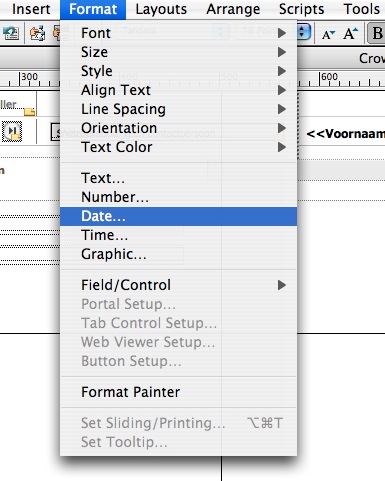

Je doet de opmaak foutief.
Je mag niet het merge-field alleen selecteren. Want dat beschouwt Filemaker inderdaad als tekst want het zijn in de layout voor FM gewoon een set van karakters. Pas in Browse interpreteert FM dit als een merge-field.
Je moet dus het gehele tekstblok aanklikken.
Het resultaat zie je in picture 1.
